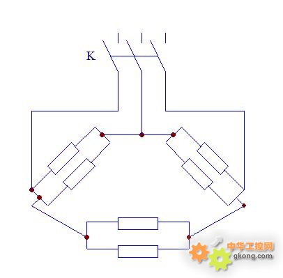

就是这么接即可。多简单呀。

这个建议还是用接触器
注意平衡

10楼的朋友的图很直观,照图接就可以,接的时候注意三相平衡.
顶个。

星型接法也可以的啊。

功率达不到。

楼主这是模温机方面的应用吗?

同意1楼说法

就是这么接即可。多简单呀。
支持这种做法。

我们公司的都是三角形接法
