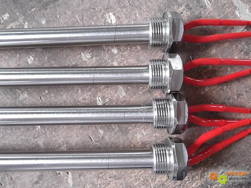

已知有6根图片上的电热棒,功率为1KW一根 ,电压380V ,两线
请问大神,6根电热棒应该怎么接线,可以把6根并联起来吗 ?
另外一个问题是 可以用接触器控制吗?

星型或三角型接法.

可以用接触器控制

放心接,注意三相平衡的用就可以了。

三角型接法可以用接触器控制

是像电机那样的接法吗

用SCR控制会好一点吧。

三相电源,就这样的平衡接法。

用三角形接法。

三角形接法,注意每相的功率,可以用接触器控制。
