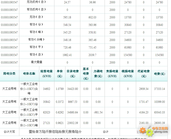

做电工这么多年一直搞不明白电费怎么算的稀里糊涂。大工业用电不是有基本电费和使用电费吗抄表单里面基本电费却没有显示。代征费也不知道怎么算的打电话客服也讲不清楚。我家居民用电200度左右的电费要交20多元的代征费。大家谁明白给说个清楚。

可以看清单里的数字,计算一下,看看有关数字之间的关系;很早以前看过一次,现在不记得了。
还可了解一下单价的有关规定;计量方式,应当是高压计量吧。

电费=峰*峰电价+谷*谷电价+平*平电价+基本电费(指变压器容量)*XX元/KW月-无功补偿的奖金
还要减去无功补偿的奖金?
那今后我自己也无功补偿吧,是不是电力局年终也得给我奖励?!
