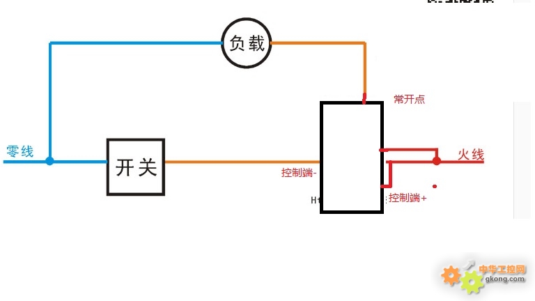

这个有图,关于小型家用继电器8脚通用的接法,这个法行得通么

我只能说这个线路能正常工作,其他不发表意见。

最起码的火线进开关,是吧。

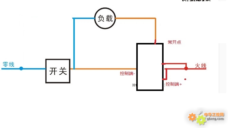

上面有误,以此为准

所需的材料也不是很多,也不是很贵。
电路没有任何问题,也能达到要求,我们旁观者没有疑问。
楼主还是百思不得其解的话,实践才是检验真理的唯一标准。

为什么要这样接,火线直接进开关控制负载不好吗?

可以用.

行得通,不建议这样干

开关还是在零线上。

回复 #7楼 339402782
谢谢各位热心解答,我也知道开关接火线,可是是家里做的一个吊顶,现在吊顶封死了,够不到线头,没法把开关接回火线了,开关进零线又有各种问题,所以退而求其次,吊顶射灯也不是常开,所以计划这样用继电器力求达到开关进火线的安全效果
