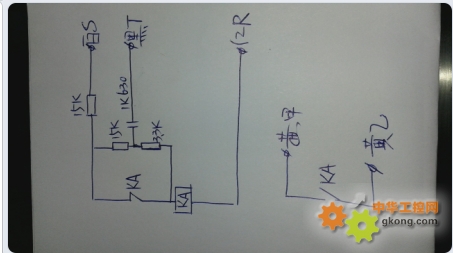

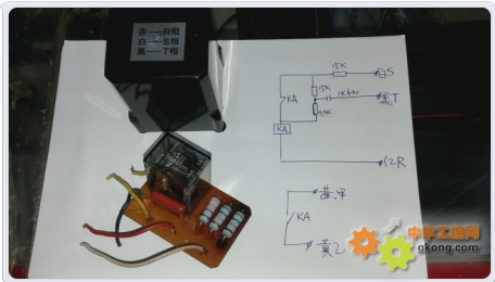

求教:R S T输入,输出是个无源常开点,继电器是110V
[此贴子已经被作者于2014/11/14 20:26:47编辑过]

相序保护。

象是非常巧妙的缺相保护继电器,常闭

假如是缺相保护那输出点在正常状态是闭合的,那S T其中一相缺了继电器释放的原理我还是不懂

是相序保护,但是不明白原理,空调的电路里有这个东西。

应当是与电阻电容等的参数有关,具体分析不记得了。

这个常见于制冷系统控制电路中。

好像是缺相相序保护器

应该是缺相保护电路
