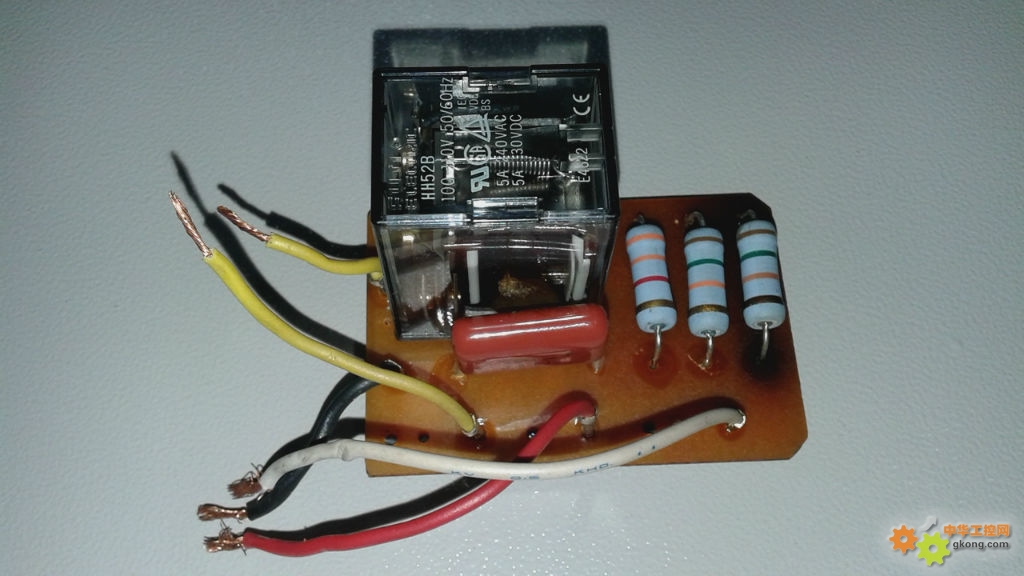

是一个开五金店的朋友提供的,继电器110V富士,电容电阻松下,是个日货.既然是相序保护那用途很广,那大概就做110V的相序保护。

日本产电葫芦

相序保护用

既然是相序保护,相序错了继电器必定是一种输出状态

三项空调压缩机不容许反转,用这种保护装置做保护的比较多。
用三相110V试电路没反应,用三相220V试得确定是相序与缺相保护器,性能与市面劣质的XJ3-G相当,共同点是三相中都 有一相不保护,优质XJ3-G三相任意一相缺失都保护。
