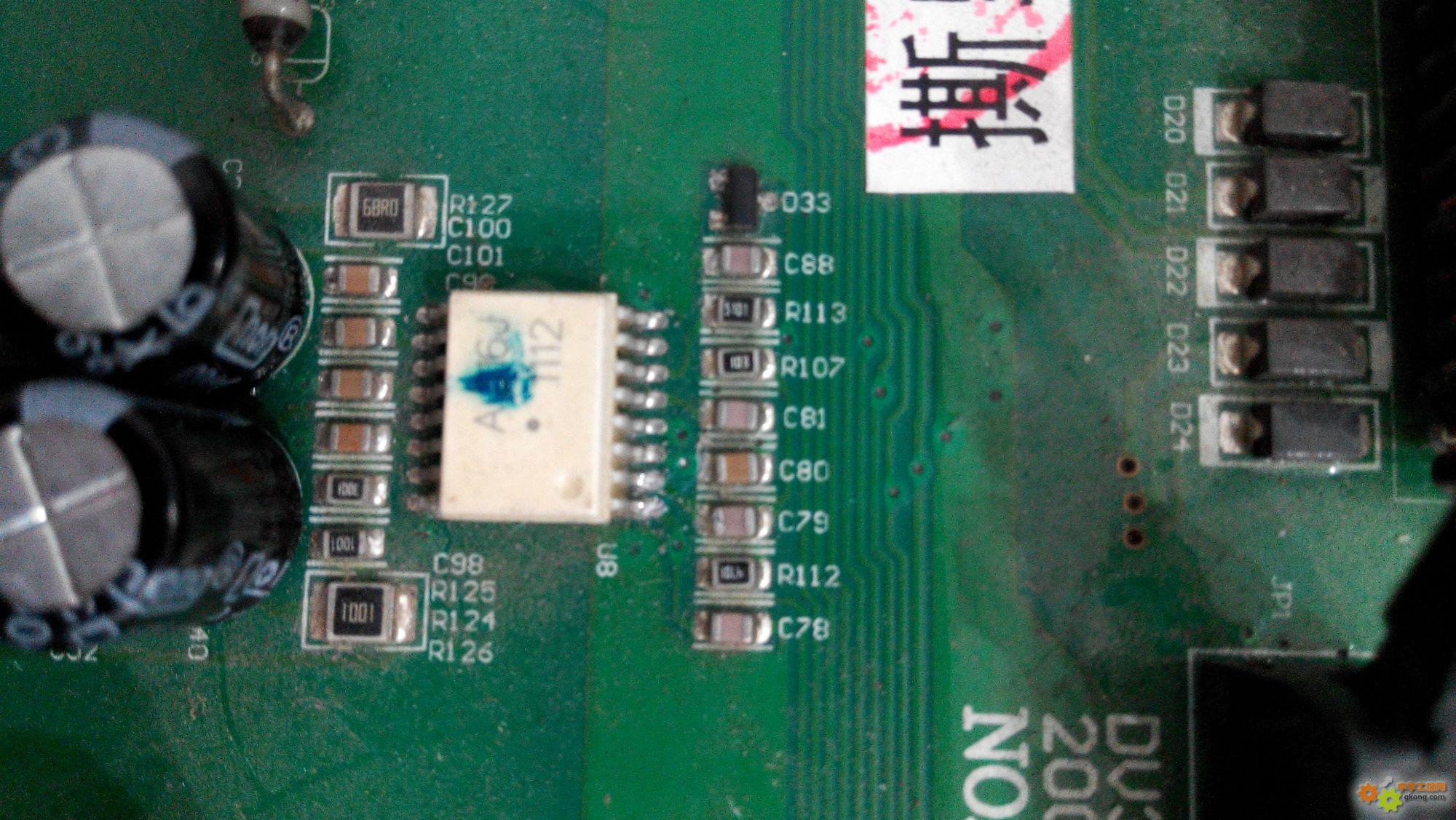

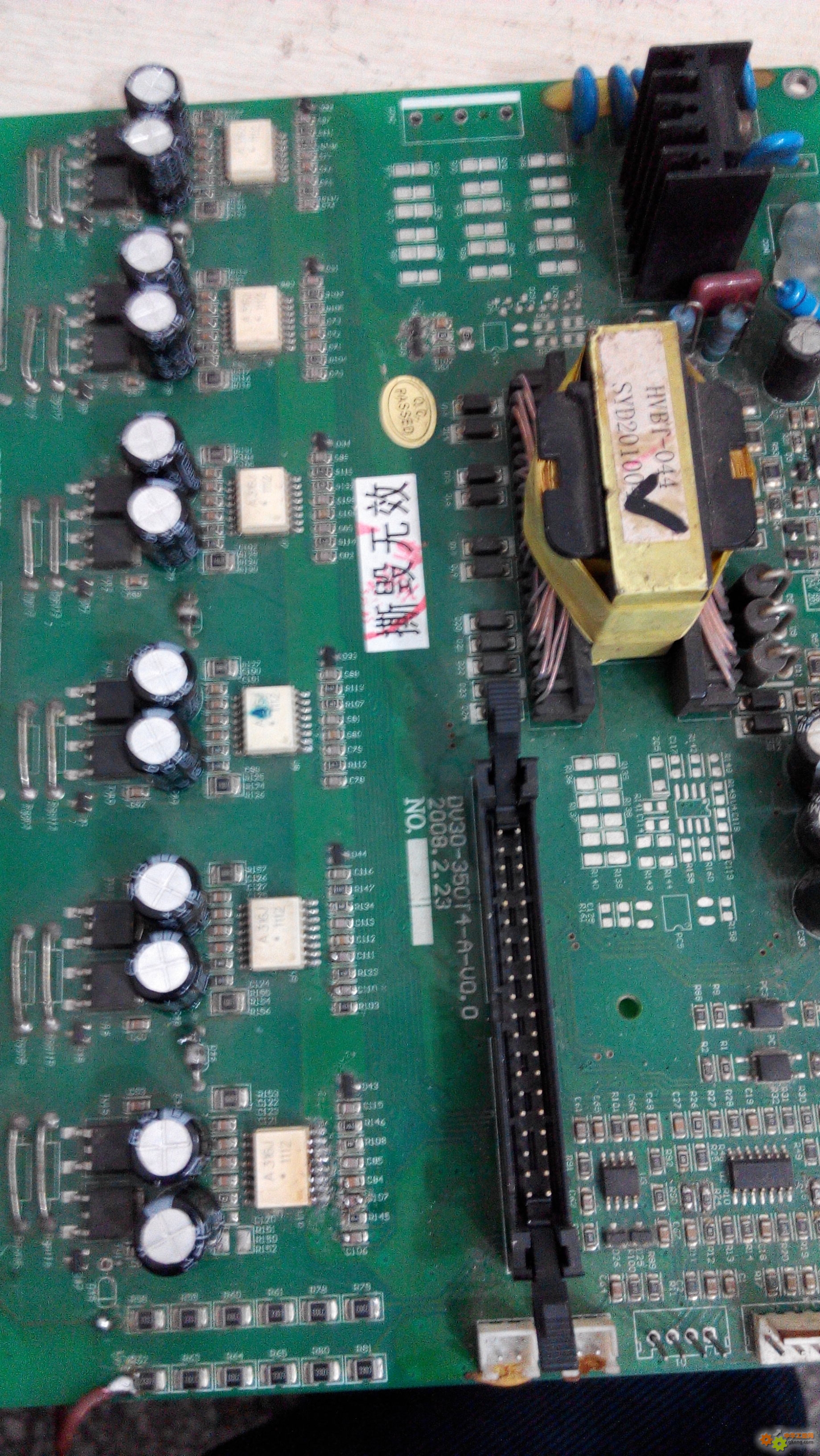

以前修过几百台国产机基本上很快速解决问题,今天熬的我真是郁闷,启动有频率无输出,316,测试输入也没有波形,换个好的主板也不行(绝对排除主板)316输入3脚4脚供电5V正常,1,2脚无波形。但主板是启动了的,排线挨着打了好的且换过,插座也绝对好的,原来测试好放那里,几天后就这样了,找了1下午没找到问题,驱动输入测5V精密恒流电源有5V,大师们帮帮我吧快疯了

还好意思说修了几百台,看内容你已具备有示波器等仪器,为何不检测下运行后CPU是否有六路脉冲信号输出?CPU六路脉冲信号到316的1.2脚之间是否有什么电路如什么缓冲器之类控制电路…………
另外你说的到底是鸟牌子鸟机型也好给大家一个参考……………

驱动电阻够猛的,金属电阻线?

回复 #1楼 xquan
前面说了的,测输入无波形,但是主板有频率显示,主板绝对正常,我这里有三个好的主板换过

回复 #3楼 中山宇丰
不是电阻是短接线,这机器22Kw和160驱动板就这区别,只不过大机电阻在模块上面,宁外这个故障你们可能从来没遇到过,留个悬恋,今天我已找到,3天后来公布吧。这两天累死了全是3重以上疑难机

第一个图上的电路板下侧的那根线是怎么回事?
