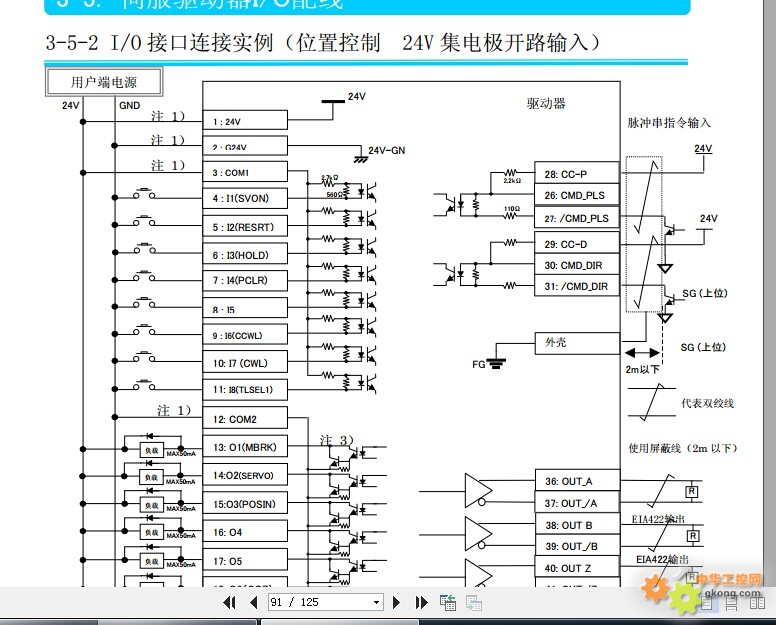

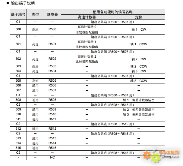

有谁知道三协的伺服MA751N2N和基恩士的KV-N60AT如何接线?
我是这样接的
伺服这边27号脚接的CW脉冲指令输出
28号脚接的+24V
29号脚接的+24V
31号脚接的CCW脉冲指令输出
1、3号脚+24V
2、4、12号脚接24V的GND
如此接法,PLC发脉冲,驱动侧用软件监测也能监测到脉冲,但是电机不动作,实在是不解,望高手指点!
10分悬赏
