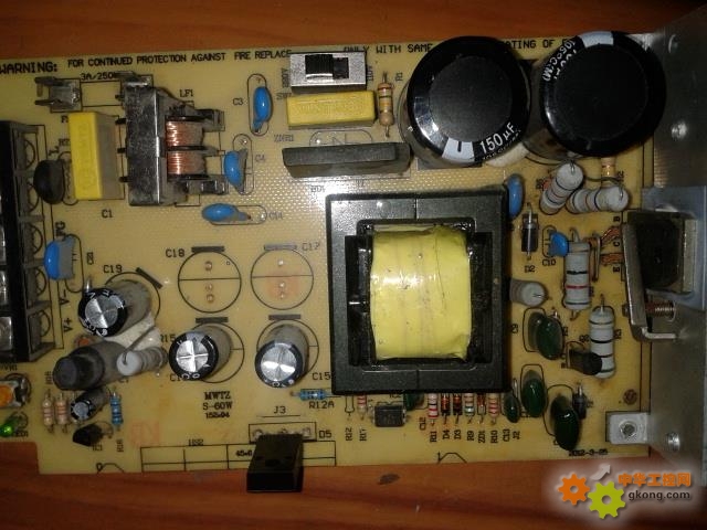

昨晚厂里的电柜一下子报销了两个开关电源,拆开看都是保险烧了,查网上的资料这种情况基本上就是三个地方的问题:开关管,滤波电容,整流桥。但我不认识开关管,请大师们指点指点。是不是真的只有这三个地方呢?虑波电容怎样判断好坏?附图。

发表于:2014/11/8 10:49:30
开关管就是右面那个带散热片的,有三个脚。

发表于:2014/11/8 14:04:04
把这个焊下来测一下 正向导通 反向不通一直四个 如果发现直通的 哪么你更换它 应该就没有问题了
