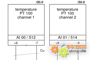

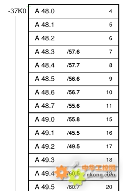

就是标注的数字有些不明白啊,分别表示什么意思?
E24.0 是什么意思? 6.8是地址?DI 输入模块为什么用E表示?
DO 输出模块为什么是A 表示?

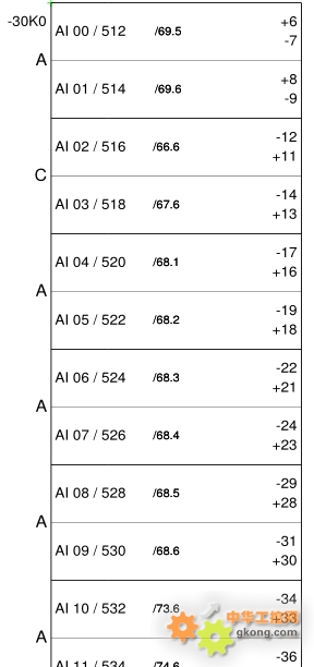

A100 /512/ 69.5 分别表示什么意思?

发表于:2014/11/5 22:26:21
这个是德国人图的图纸,很容易看呀!E相当于Q,A相当于I

以下是引用lihai010在2014/11/5 22:26:21的发言:
为什么不直接用Q和I呢?
还有同一个地址几个数字,分别表示什么含义?
琢磨明白后一列是图纸页码的位置
2楼图中中间那列数字是什么意思?

回复 #1楼 step1
好多都是这样标的  AI 表示模拟量输入 00 是模块号(00是第一个模块)512代表地址(piw512)69.5不清楚,有的是连接元件的图纸标号,有的是线号,还有就是图纸的页码。希望能帮到你,不对的请指正

发表于:2014/11/5 22:42:22
根据页码找到了这个元件

回复 #3楼 lihai010
图纸是不是400的plc啊,我们这400的全是这么标的,300的用I Q。400的用A E
