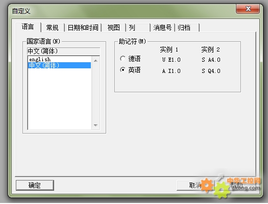

以下是引用pengyi900921在2014/11/5 22:40:04的发言:
好多都是这样标的  AI 表示模拟量输入 00 是模块号(00是第一个模块)512代表地址(piw512)69.5不清楚,有的是连接元件的图纸标号,有的是线号,还有就是图纸的页码。希望能帮到你,不对的请指正
明白了,我看错了, 为还以为是A100呢?原来是AI 00啊, 谢谢
那还有 +6 -7 +8 -9 -12 +11表示什么呢? 为什么没有10?

#13楼
研究下就会明白 德文里的AE对应英文IQ貌似  我用200 300 编程软件 不同版本也有这个问题 都一样

#16楼
我觉着是模块号加地址号   中间是图纸页号    后边是模块端子号吧?时间长了忘了呵呵
看德国人调试设备也用的I  Q  也用梯形图跟语句表,但图纸就不是了、用A  E了  图纸程序打印部分成功能块的了,是不是特能装的赶脚

#19楼
   德文中的输入是字母E打头的。
