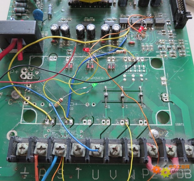

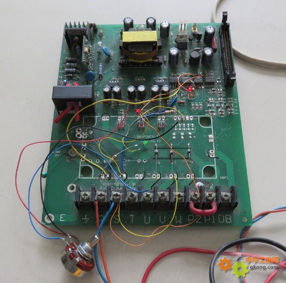

想做个929测试架,目的是防止好坏不分自找麻烦。前提当然是弄清其工作原理,之前维修只知个大概,没有深入了解也无需深入了解。
关键是9脚的保护原理。咸工在维修一书76页指出9脚的关断阀值为7V,经试验这一结论应有出入。该值与PC929的电源VCC密切相关,理论值为VCC-6V,实际为VCC-5.8V,也可能我的试验存在一些误差,但基本相符。
9脚我在板上令其悬空,未有输入时为0V,有输入时为VCC-0.7V,8脚的NPN管导通就取决于9脚阀值。
