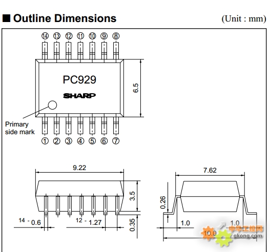

我指的就是IC夹座,放进压紧的那种。找不到SOP14这种大小配套的,本想做几个测试架出来的。

pc929的测试分动态和精态两种,不知你测试的是哪种。

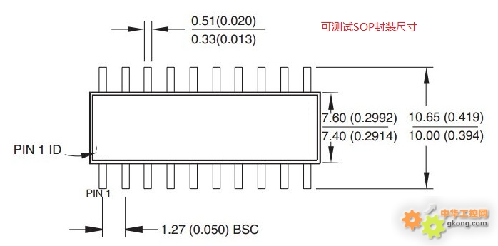

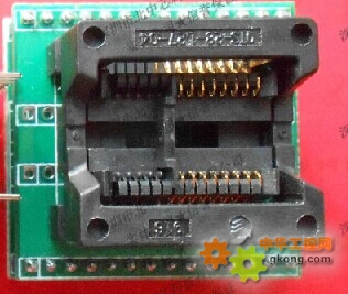

你找一下宽体的 SOP 16转 DIP 16测试座。

动态静态均测,不方便测高速。测过后的正品率达到99.9%以上应不成问题
谢了,你这种就是我目前找到的最为接近的座了。改装的,还是16P,16不能当14用,很容易误接。
维修也是一种挑战

卖家都说没有14的,他们均未见过。我也相信没有,起码是极难找吧,因为这种座都是主要针对编程用的,而储存类的IC没有这种封装。
