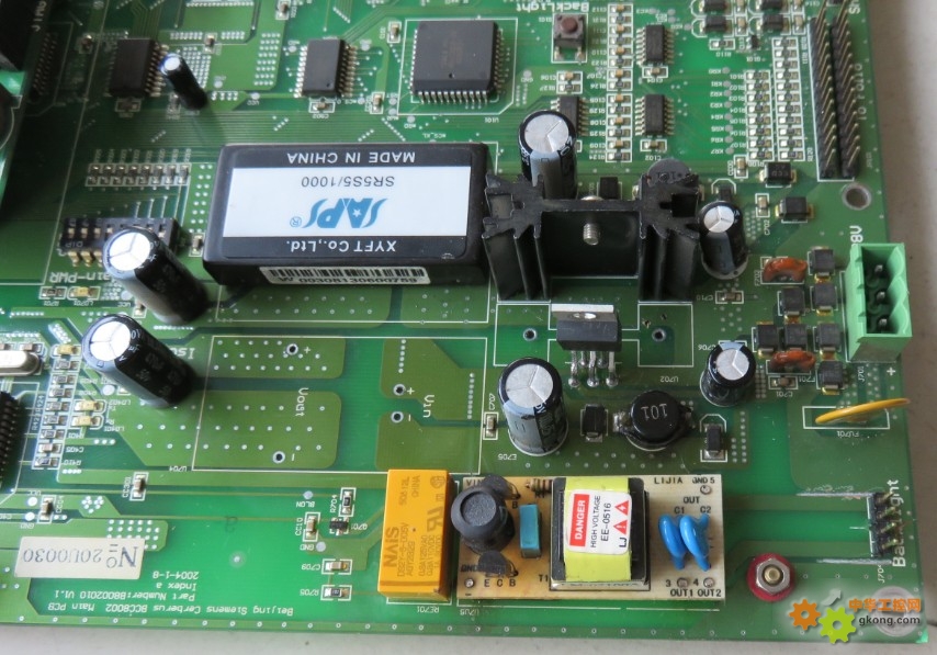

这个工控板上打着北京西门子,DC-DC是我拆掉的

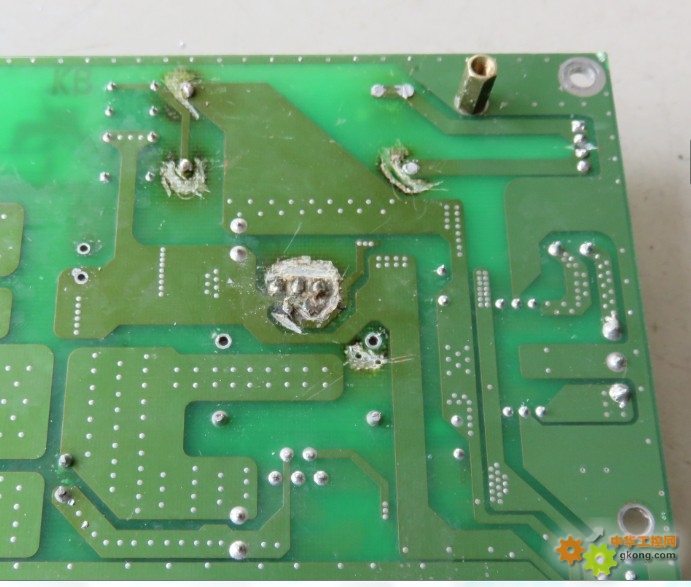

上图是上手不知谁拆的,估计是热风枪猛吹,板差不多搞残,害人不浅。

标题和内容,我是没有看懂。
pcb 被这样非常正常哦。大惊小怪了。

送来时给人扫了一轮元件无果,板也拆残。故障为液晶无光无显示,24V输入经LM2576转成5V,一路进DC-DC,一路供5V背光高压条。
测量DC-DC输入电阻只有30多,感觉明显的偏低,太自信了立马购一片,到货一测电阻相同,完了判断错误。
仔细检查,刚送电时背光闪一下然后无迹象。量5V处电压为2V且LM2576感觉很烫,立马断电。这一现象说明2576应是好的,电压拉低且巨热说明负载过重所至。DC-DC断开了,高压条输入5V是正常发光的,负截重从何而来?有点不好理解了。突然我发现电感101元件的铜线好象有点变色变焦,如果其匝间短路是有可能出现这情况的,板有有另一个101拆过来试下故障排除,于是拆下坏电感的铜线重绕相应匝数装回整体修复。
电感在人们的思维模式中是不会坏的,所以钱得我收才合理,呵呵。

好像修家电的不同意,看到不少lc滤波电路坏电感的,这个电感和LM2576构成BUCK电路的?
