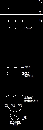

有哪位大侠能够指点下:
我想通过一个装置来检测马达是否在正常工作,如果没有正常工作了,可以输出报警。用于传统回路中,所以需要PLC之类的脉冲等等就算了。
非常感谢!

若果马达是变频器控制的就很简单,本身就有故障输出点。直接用就是。

装个电动机保护装置就行了

不知你的马达有多大,如果大的话就用电流检测好了,不大的话就在接触器上取信号好了

以下是引用2319298611在2014/10/31 22:21:04的发言:
有哪位大侠能够指点下:
非常感谢!
朋友,有一个简单的办法,不知你看是否可行,提示:知道X62W万能铣床主轴电机上的速度继电器吗(用于制动)。
可用该速度继电器作为检测马达停转的报警控制器(有触点),我认为简单实用,价格低、可靠性高。能满足你的要求。

你如果是想检测电机是否在运行的话,那么最简单又经济的方法应属于在电机转动轴上加装一个离心器(离心开关),上面利用离心开关的常开或常闭点来作为电机是否在运行的信号;如果你想测的是电机是否过载,最好是用电流监测仪来实现,等等。

没有变频器啊。。。。就普通的电机上来做

什么样的保护装置,不是电流检测哦,我已经安装了电磁开关,是怕电机在运行中停止了,但是操作人员不知道而造成损失。

过载保护的我已经加装了,就是怕电机运行中因为别的因素停止转动了,但是操作人员不知道的情况下造成损失。所以要检测电机是否有在正常运转。

如果马达不转动了,但是外部电源还是给过来了,就是要判断马达没有转动了。
