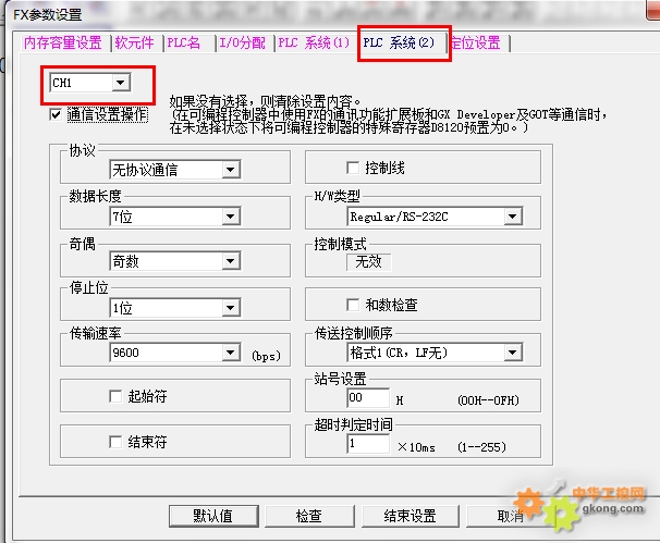

发表于:2014/10/30 13:42:37
fx3u扩展了两个通讯口,这两个通讯口,可以在编程软件PLC参数中设置这两个通讯口的通讯格式。软件中设置了就不需要设置特殊寄存器了。

注册时间:2006/8/9
发表于:2014/10/30 13:57:15
回复 #5楼 fumz78
谢谢fumz78 版主,看来3U完全能满足我的要求,不用加232IF了,232IF加I-7520模块成本高线路还显复杂。谢谢,谢谢两位版主。
