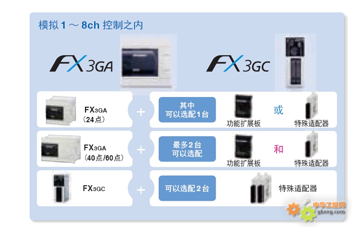

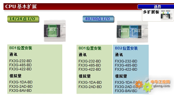

FX3U一个主机加两个485BD板,这个怎么加?扩展不了两个BD板的。

只能一个BD板,一个ADP扩展,不管多少点的都没有加二个BD板的功能;

只有早些时候出来的FX3G的40、60点的可以扩展两个通讯BD板,但FX3G国内不主推了,推广FX3GA了

表情你理解错了吧;
FX3GA只有一个BD板安装位的;也另外需要一个ADP扩展;

谢谢版主,刚才我又定了个ADP扩展,回来试吧,百度上搜了一天,说明书看的也是稀里糊涂,选型真麻烦。
