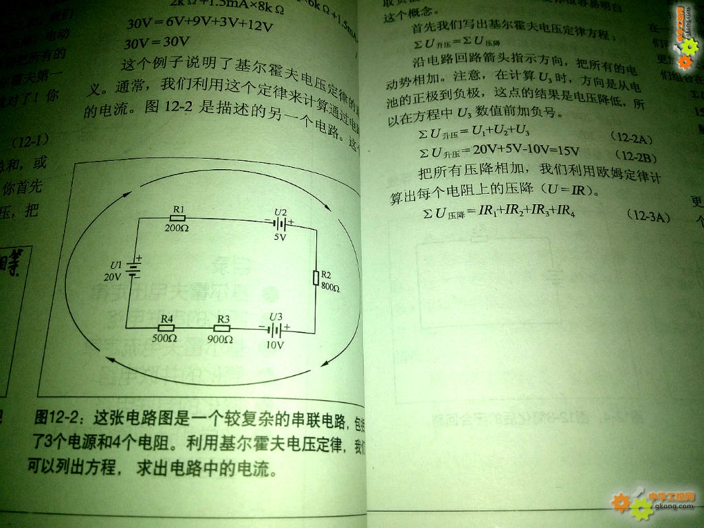

这图有问题没有?求指导!

这是讲基尔霍夫定律的,看的电源有问题,不知是对是错!

外国的书翻译过来的。有几处错地方,今天看这图觉得不对劲啊!

没看出错误呀,楼主你认为哪错了?

现在看图是三个电池组串联的模式连接,这个还是中规中矩的,看一看注电的电路考试,那才叫变态什么样式的电源都组合在一起,从现实应用看都很可笑,纯粹是为了考试而考试的理论电路。

楼主是否感觉那十伏的电池组的正负号花错了,嘿嘿。。。
这是比较简单的电路分析了。

不是画错了,就是那样来的,为了算电位,但是总感觉电流到哪会出问题!
