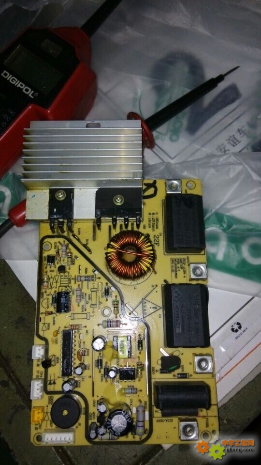

昨天一个电磁炉的保险爆了,拆开看了看,网上查有资料说可能还会有别的地方坏,如 IGBT 管坏或是别的,可是看了半天,不知哪个是 IGBT 管子呀 ?
高手们,能帮我标出哪个是什么控制元件吗 ?

散热片上面那个,四个脚的应该是整流桥,三个脚的那个是IGBT

散热片上三脚的那个。

直接买一块板换上好。几十块钱。

散热上左边那个黑三脚的是IGBT开关管.

图中那个三脚的就是IGBT。电磁炉使用中最容易忽视的是电源插头及插座的问题,使用时间长了常出现脏物附着而出现接触不良的现象,有时好好使用着的电磁炉在插电时保险爆了,这大多是由于插电时的接触不良造成过电而损坏IGBT。只需要更换损坏的IGBT即可,但为了保险起见,更换IGBT后,用一个100W的灯泡代替保险,送电观察灯泡是否发亮,如果插电时亮一下熄了,说明电路正常,换上保险电磁炉可使用了;如果灯泡常亮,说明驱动电路等有问题,没有查出问题就不要轻易送电了,否则送一次电烧一个IGBT(指在接入发热盘的状态下)。
