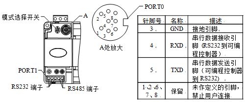

英威腾PLC通讯电缆PC-RS232能否给出接线图,来方便用户。

编程口的管脚定义如下,这个通讯口用来和电脑通讯,上、下载程序,监控PLC运行,也可用来和触摸屏等上位机通讯
另外的通讯口是接线端子式的,用做RS232或RS485
