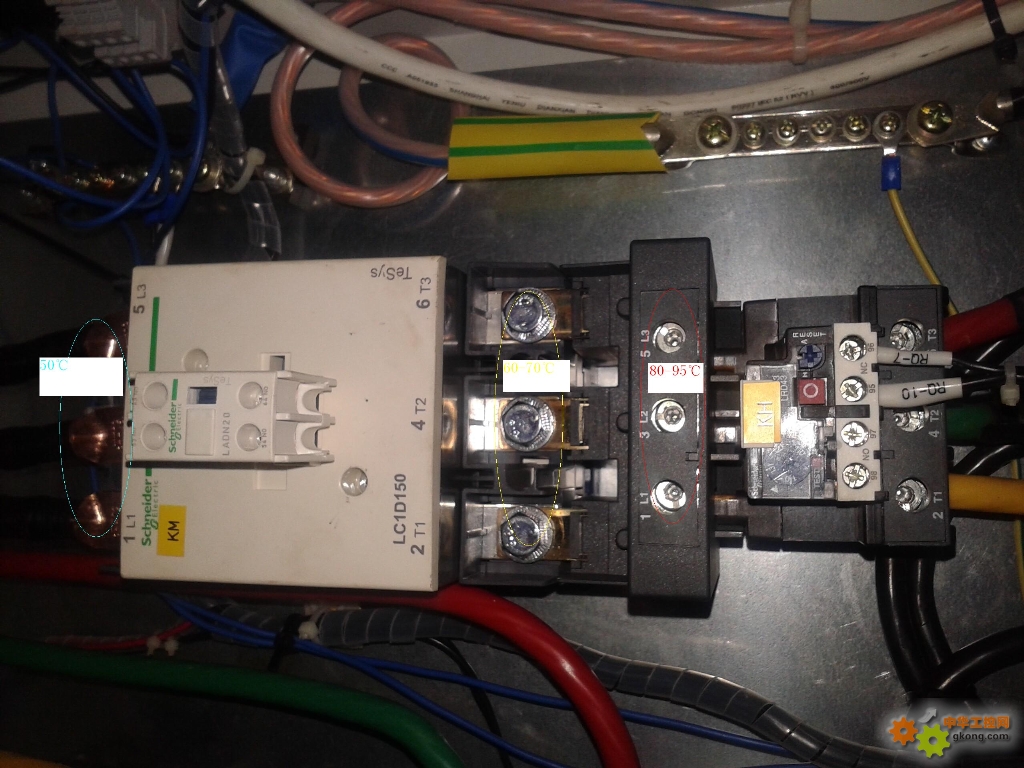

最近在现场碰见一台软启柜旁路热继连接处温度高,请各位大侠帮忙分析下原因,感谢感谢!
系统配置:软启柜带一台75kw的水泵,运行电流110A,柜内原来用的35的电缆(铜,软线),后来更换成了50的电缆(铜,硬线),各连接点也都紧固了一遍,但温度仍然高,图中标注的三个温度点(不是很清晰,劳各位分神),请各位大侠帮忙分析一下,谢谢!

有导电膏买点抹上试试。

感觉上是接触面过小。

不知以前观察过该点的温度没有,情况如何;或能否查到元件的耐受温度是多少。

热是正常的,能否查到元件的耐受温度最高是多少,不超过就行

95了啊,不低啊,要多注意监控啊

75kW的电机,电缆线35方线(铜)足矣了。元件发热,拆了接点,看看颜色,是否被氧化了?

有温升是正常的,特别是热过,导线连接处的表面温升只要不超过70度就行,

是不是,接触器触点发热?

施耐德LC1D150接触器AC3类负载能力为75Kw,刚好满负荷,再增大1个档次发热量会小些吧。
