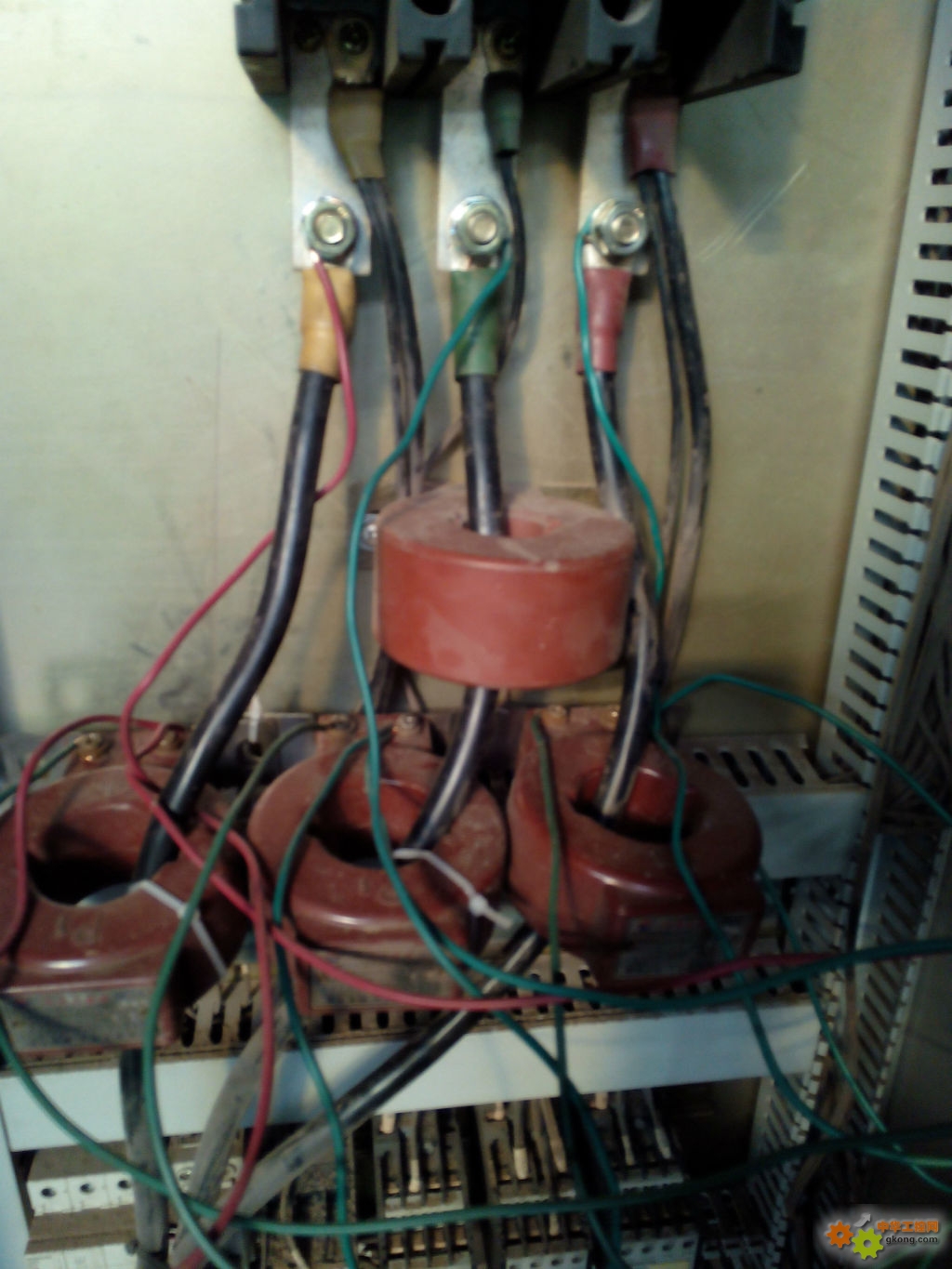

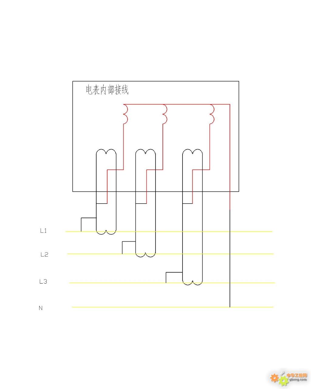

楼主所述,在现实中确实常见,接线原理如下图,不过楼主所传图片好像不太对。
图片说明:红线为电压回路,黄线主回路,负载未画出。
这种接线就是互感器次级带电压,不过,运行过程中应该不会去碰触。

图片不太清楚,再传一张.

野路子,不可取。想节约的话,还不如用两个互感器

图片我照了 发给大家看下

乐嘎嘎
在
2014/10/22 9:15:19
互感器P2怎么不接地? 接地后你师傅那种接法就完蛋了,省三根线就跟省他自己的似的,他这是典型的对你不负责任
这点线也省’?太不安全、不规范、不负责。

我觉得这是从单相电度表上想当然演变过来的接法,计量上是可行的,但是由于互感器二次无法接地,有安全缺陷。

今天去看有度数了 看来是可行的就是带电有隐患。。

危险
