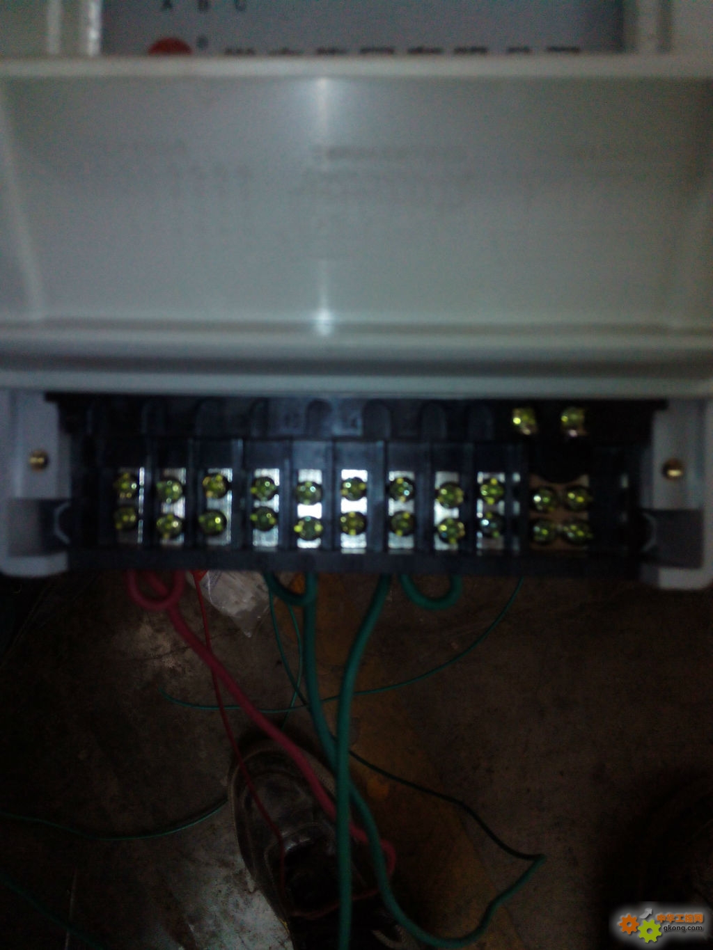

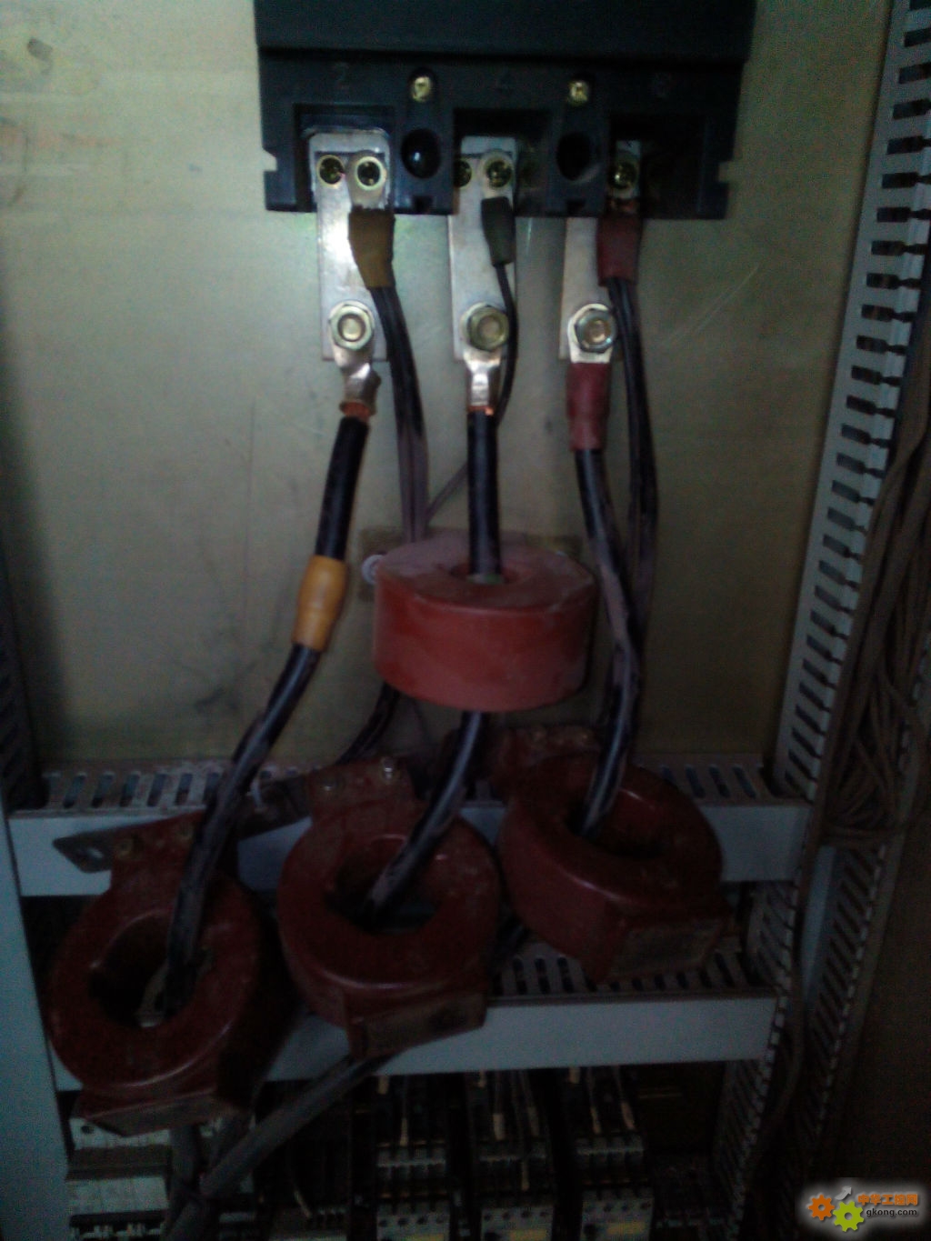

3相电表加装互感器。我认为从p1 p2引2跟线到电表1,3单独从L1引跟火到电表2.
我师父讲从L1引跟火到p1到电表1,2。p2接电表3,这样接可以省3根线。。并且我们公司的电表都是这样接。
他说我讲的这种接法电表的3个指示灯都不亮。。我讲这样接互感器全部带电是不是测电有误差???
最后是按他讲的接,毕竟他是师父。
我就是想问问到底哪个对哦。。。我看说明书上是我那样接的。。。

你的说法是标准的,正常情况电表出来7根线。

危险带电

你的接法是对的,按照你师傅的接法,我也没见过,电表我装了也有几十台,没见过人家这样接的,都是按照说明上的接法

说实话从来没有见过你师傅这样的接法。

按图中接法,那互感器接在哪里,师傅不全都是对的。

只要电压接的是对的,电表都会亮,问题是计量是不是准的
师傅的接法带电危险,不可取
