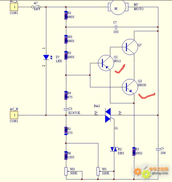

来个现场直播,刚换了2个三极管上去,低速的情况下可以稳定运行,一个9012 一个8050,就差第三个了

基本上断定第三个不是三极管,明天买两个MOS管试试

应该是NPN型的,你测出来的最下面的那个三极管的集电极需要电压,如果是PNP型的话,它的发射极的电压高于集电极的电压了。想知道电路的功能就给这个电路通电再测各点电压电流。个人意见

恩,谢谢你,这个建议很好,忘记测各点的电压了,我猜MOS管的可能性比较大,我把那个管子拆了,接在万用表的HFE档位,测不出放大倍数,MOS管目前在路上了

已经确认了,这个第三个管子是一个N沟道的MOS管,低压差的高压差的都可以用,谢谢各位

低电压时导通
