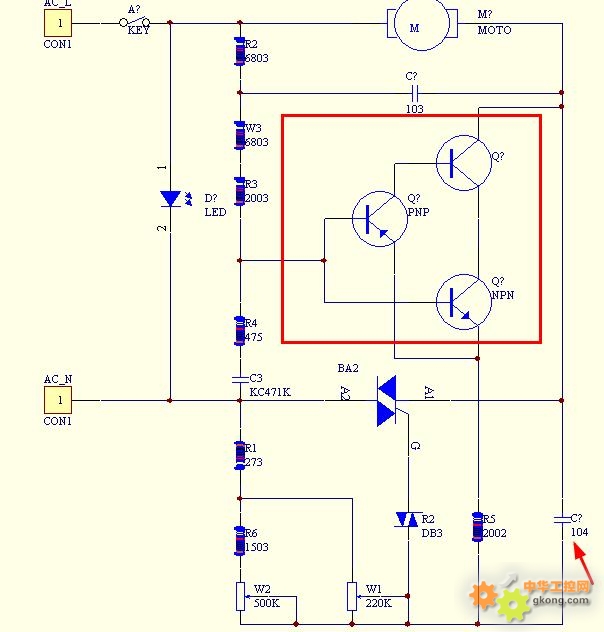

如题,在样机上抄了一个控制电路,作用就是控制单项电机,其他部分好理解,充放电改变可控硅的导通角实现转速控制,但是其中的3个三极管看不到型号,也不知到是NPN还是PNP,不直到在这个电路的作用,高手帮我解答下吧,不胜感激
用万用表测试下来,其中一个是PNP 一个是NPN,还有一个三极管测试不出来,这个里面到底是什么玄机啊,

下午那张图不清楚,重新传了下,高手帮我看看吧

应该是个NPN

回复 #2楼 wenquan753
谢谢,能说说原理吗

先假定是NPN,测量对应的PN结,如对,就是判断正确,如不对,则可能不是NPN或坏;
再假定是PNP,测量对应的PN结,如对,就是判断正确,如不对,参照上一步,则可能坏啦。

谢谢ZHTOK,这个电路是可以工作的,应该不是坏不坏的问题。
两个已测的三极管是在板子上面接线到万用表的HFE测出来的,基本上可以认为正确的,第三个管子也是那么接的,管脚顺序试了个遍,都没出放大倍数,怀疑第三个可能是MOS管,但是不知道设计的目的是什么,也不好试,毕竟交流电,搞不好一上就炸

管子上面应该有标识什么的,可以拿这个在网络上搜索。

回复 #6楼 ZHTOK
那上面涂上那种黑胶了,我没法搞,没有这三个管子,电机在低速的很难稳定运行
网上的调速器也只能带阻性负载,电机上去很不稳定,这三个管子功劳很大

看电路是稳定电机转速的

回复 #8楼 yejingmao
汗,恩,肯定是用来稳定转速的,就是不知道原理啊
