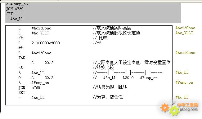

这段实在搞不懂什么意思,哪位好心人帮忙翻译一下啊!
L #AcidConc
L #Ac_VLLT
<R
L 2.0
+R
L #AcidConc
TAK
= L 20.2
<R
A #Ac_LL
O L 20.2
A #Pump_on
JCN a7d9
SET
= #Ac_LL

语句表很少用,表示你这段看起来好奇怪,L #AcidConc
L #Ac_VLLT
<R后面怎么直接是L 20.0,搞不懂,还是lz掉了些指令去了???

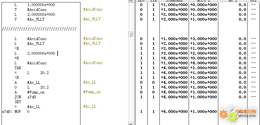

lz我给你个监控图片,你对着图片看就很容易理解了,就是两个数比较大小,然后加2后交换在比较,满足的话就执行
跳转神马的

表现修改下感觉容易看些
L #AcidConc
L #Ac_VLLT
<R
= L 20.2
L 2.0
+R
L #AcidConc
TAK
<R
A #Ac_LL
O L 20.2
A #Pump_on
JCN a7d9
SET
= #Ac_LL

表示没看懂,O   L 20.2应该是或吧?另外加2是什么意思?已经比较了小于设定值,又比较小于设定值加2,什么意思?
16871
xuhuifox
文章数:3020
年度积分:798
历史总积分:16871
注册时间:2005/3/25
发表于:2014/10/13 23:55:15
回复 #8楼 yuzhibo
offset 偏差
那一段逻辑我画错了,应该是两行
第一行是ac_LL常开
第二行是 L 20.0常开 +pump_on常开
组成的逻辑,你说的很对,是或逻辑。
这一段程序就是判断实际液位与设定液位比较,判断是否低液位
液位偏差为2,是负差
