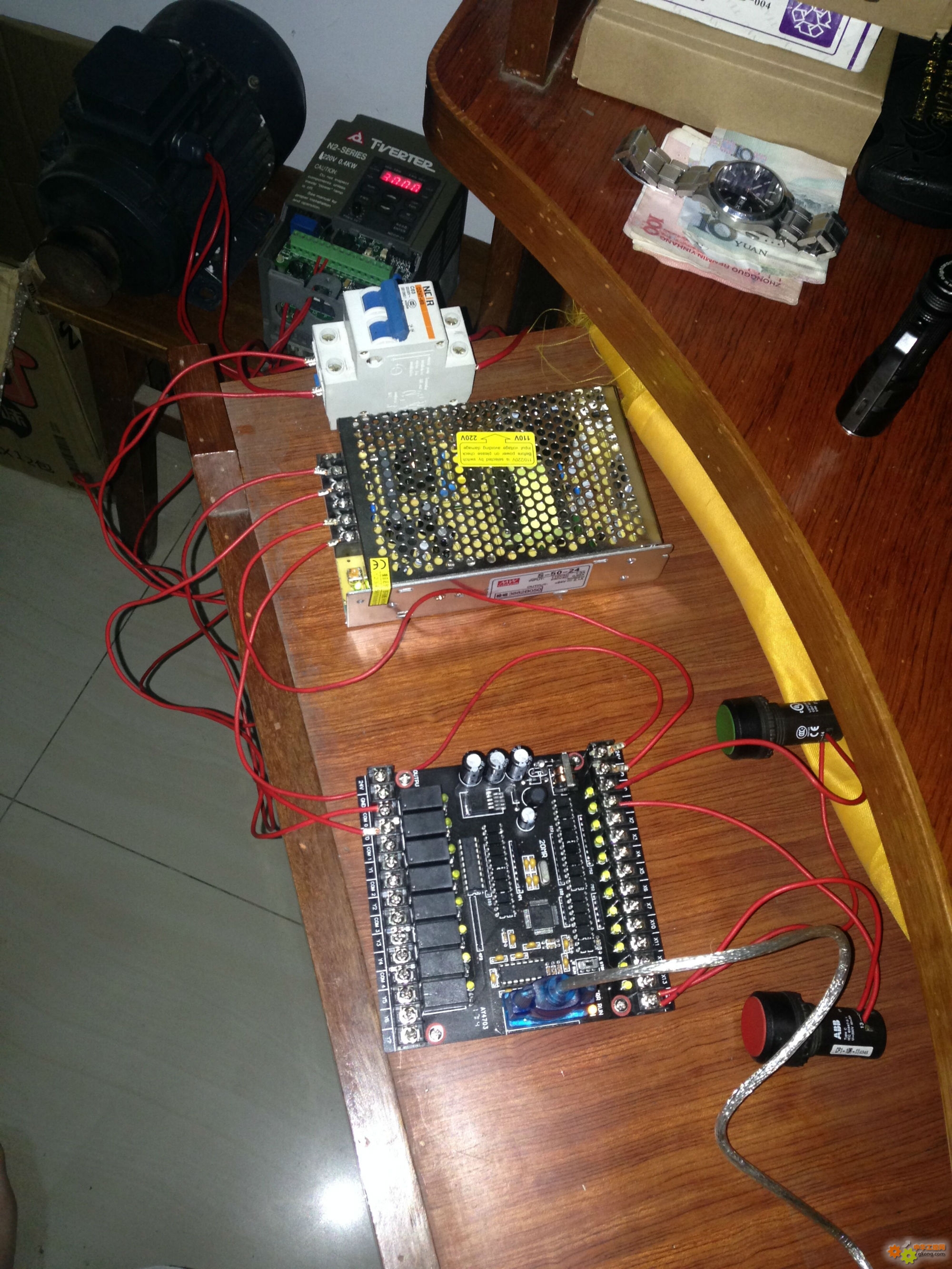

台安的N2 0.4KW,PLC是仿三菱Fx1N继电器输出,不知道怎么用PLC启停变频器的运行,PLC可以给信号到多段速的频率端子,但是每次运行都要去按面板上的RUN,才会动作。求教台安N2变频器的外部端子启停

变频器参数设定端子控制启停,PLC启停控制输出接入变频器端子上

变频器的启动要设置外接端子启动,引入到PLC输出端

看来是你的设置不对,设置成外控就好了。

把参数设置成外部启动

变频器设置在启停用外部端子控制。

呵呵;你设定的是面板启动,外部信号当然没用了;

参数设好就行了。一个输出点控制起停。当多段速任意一段输出同时接通启动输出点就好了。
