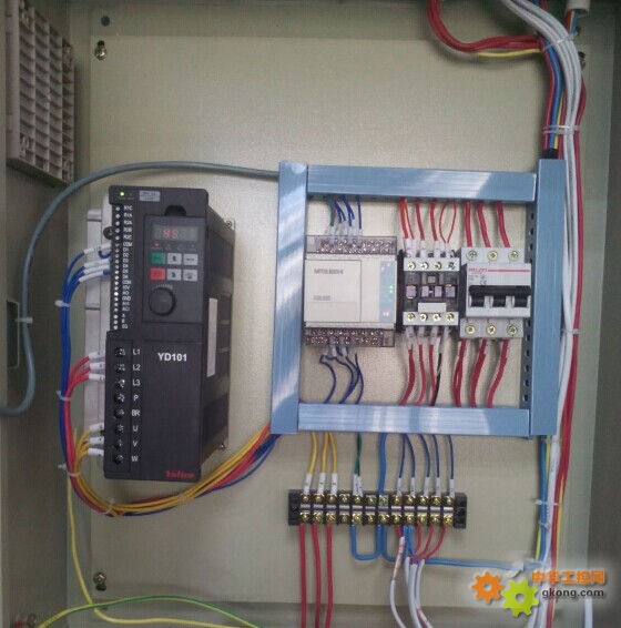

最近用优利康5.5kw给客户做了2个风机控制的,7个段速一个5个段速的。多段速是2进制端子组合的。
效果不错。

20楼的朋友,活干的真不咋地,
看那线槽装的,变频器和线槽左右换一下也比现在好看的多,
现在的变频大多支持脉冲输入接口,可以做个无级调速,不是更好,使用485也可以做无极.再说你变频能做到7段,那就肯定支持8段速,做过吗?

回复 #19楼 wangjlcs
所有设备加起来才500左右
