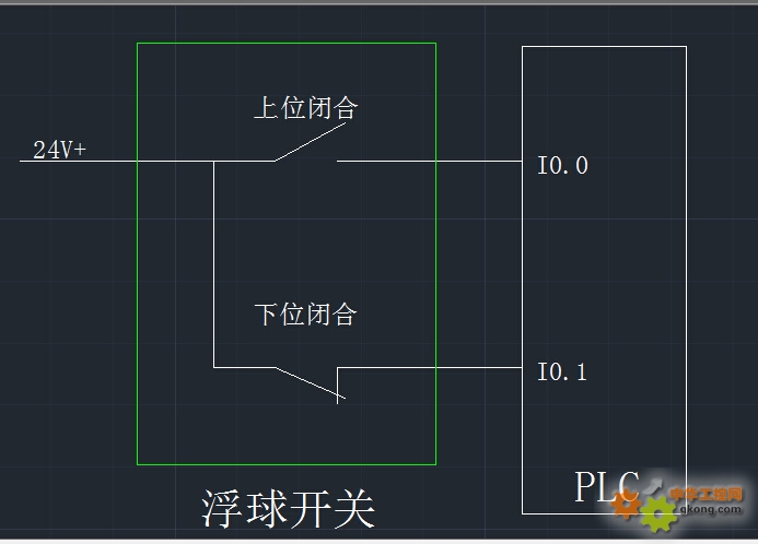

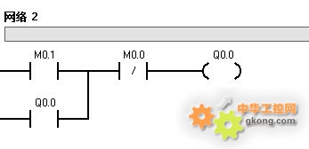

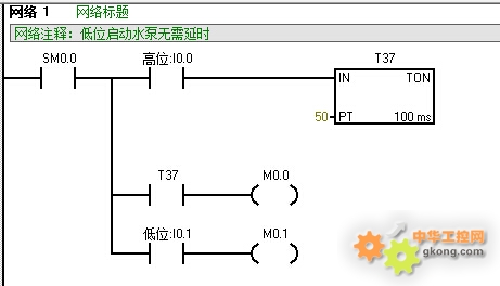

你这个是水位低从外部抽水进来,高位停止水泵,启动水泵不用考虑延时,停止水泵自己估算一下从浮球上位触点闭合到稳定的闭合所需的时间,做个延时,如果延时够了,还会出现问题,是不是就考虑浮球是不有问题?仅供参考.
