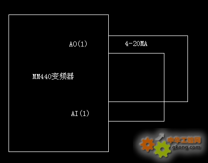

lxx297537449
文章数:62
历史总积分:984
注册时间:2011/10/30
发表于:2014/10/8 20:46:38
用变频器力矩或电流功率反馈,做成PID控制保证它的功率或力矩电流恒定在一定的范围.这样可以吗?

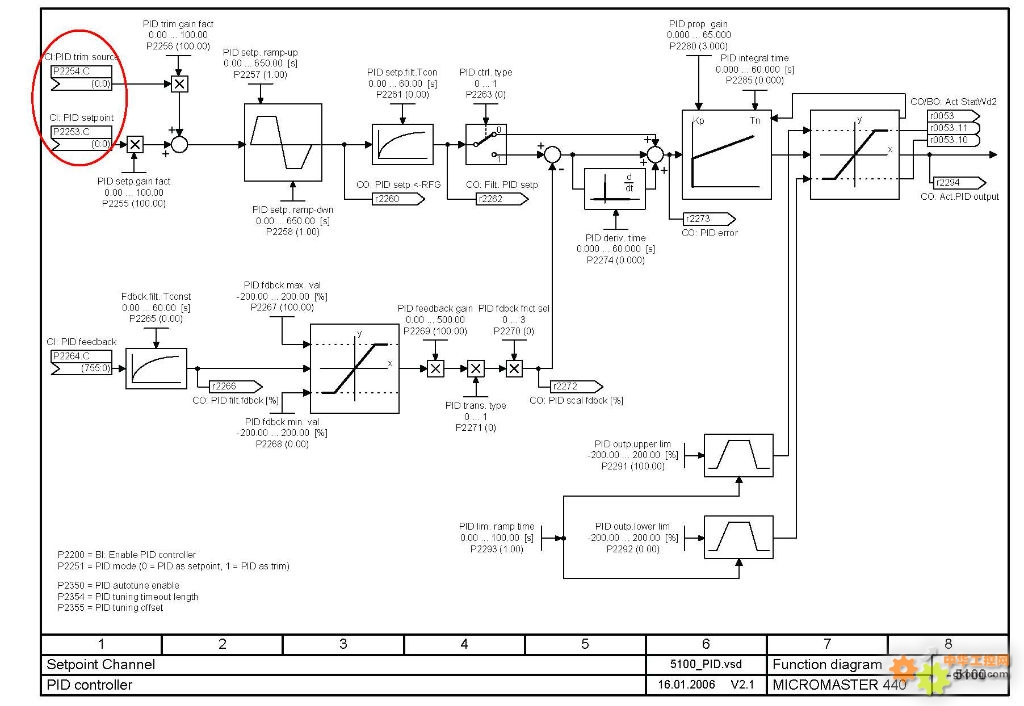

发表于:2014/10/8 22:20:11

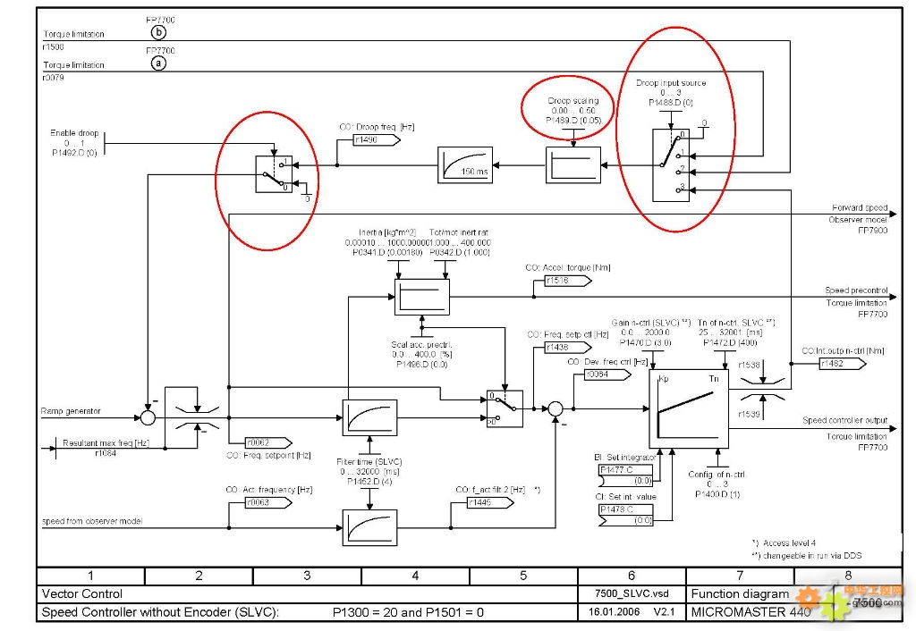

是想用MM40的PID吗?如图红圈部分?如果是,根本没必要把信号引出来,直接用参数连接即可。其实,我觉得,楼主把问题想复杂了。就是用速度调节器的droop功能(下垂特性)就ok了。
关键是不知道590是否有,我没用过,MM440是有的。如下图示,激活即可。
