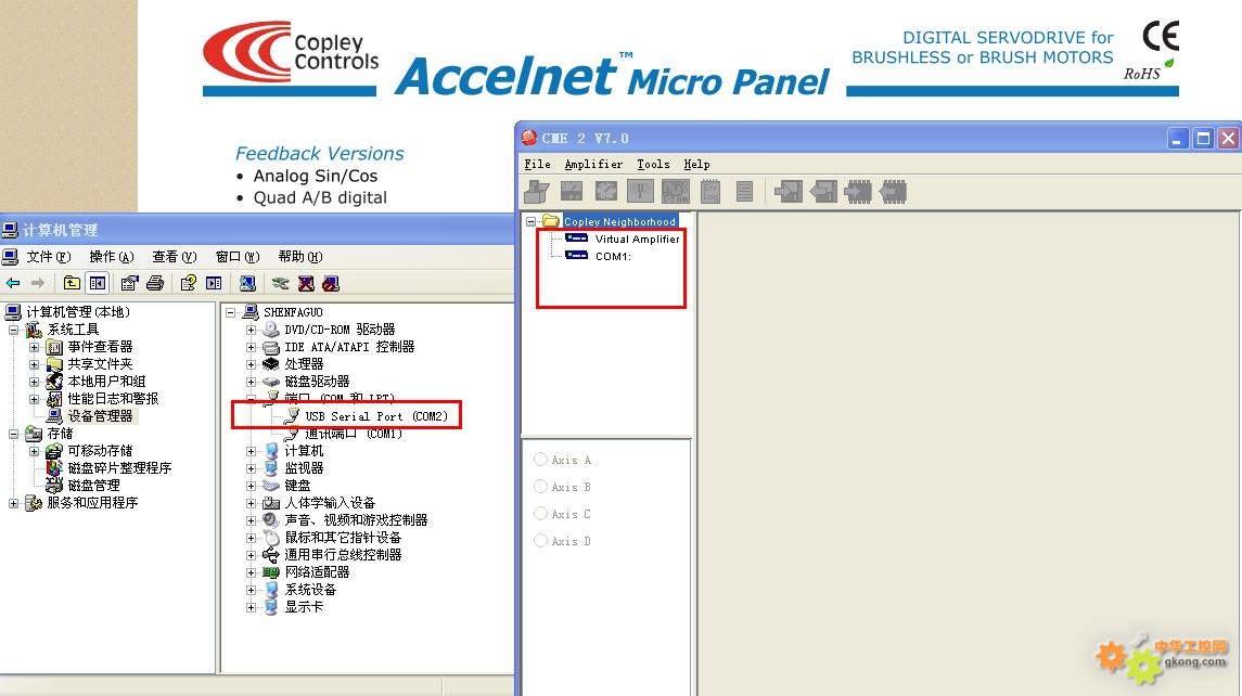

copley驱动器ACJ无法连上cpu

如图,我在电脑上已经发现了COM2,这个通讯口是USB转出来的,怎么在COPLEY上就发现不了呢

tools-Communications Wizard,重新设置下COM2 就好。您们使用copley的驱动器多吗?ADP ACJ XTL 这种用的多吗~~~可以加我QQ 2634296901,我们聊聊关于copley驱动器。
