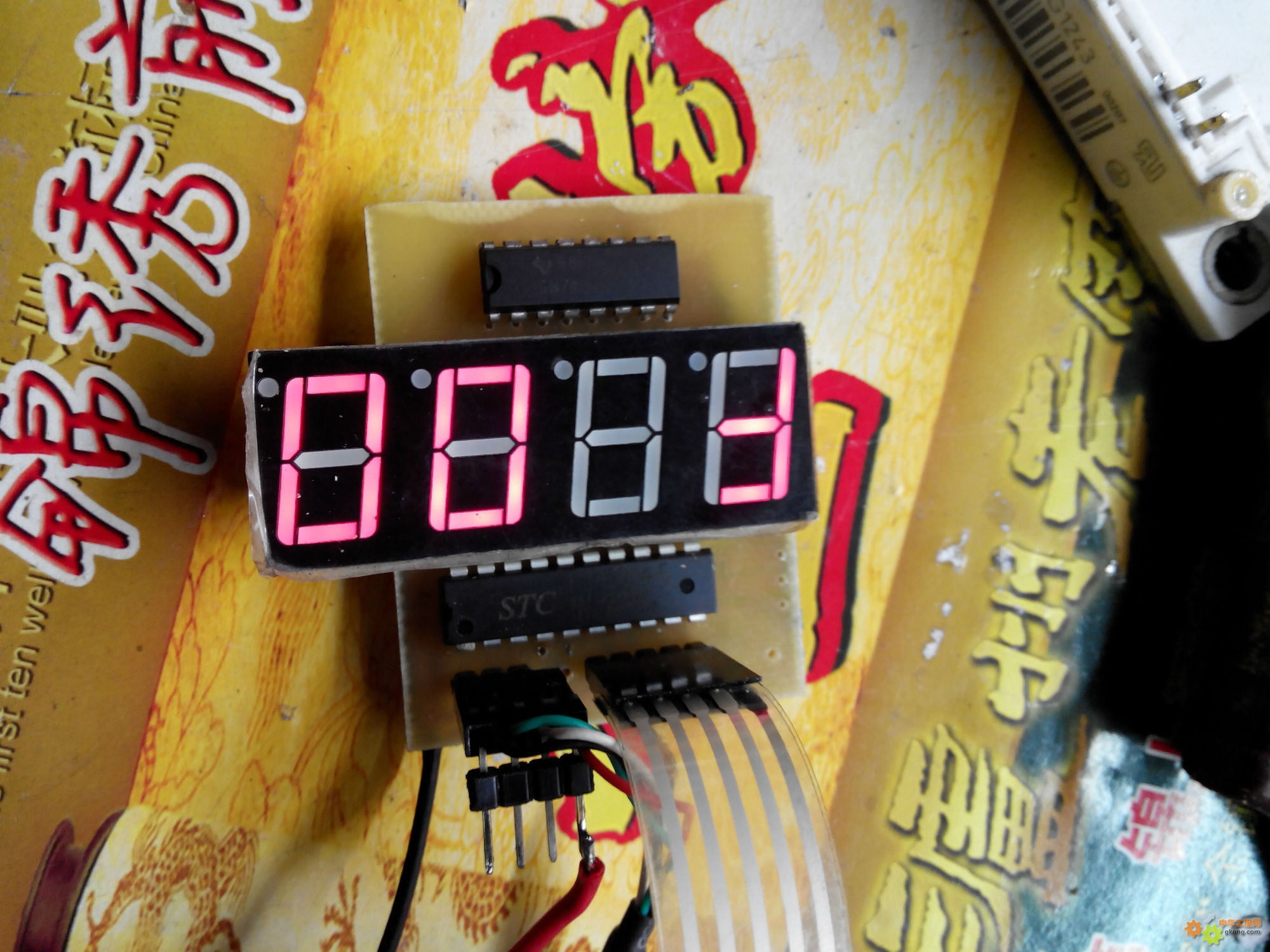

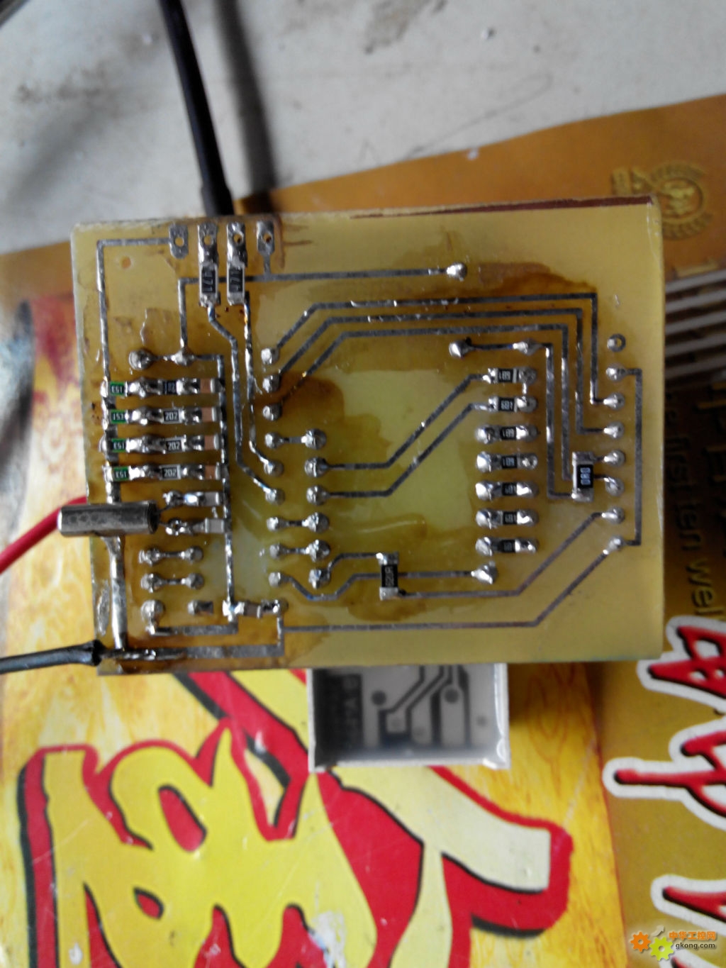

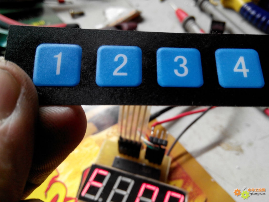

用单片机做的,程序只能有4K大,目前已有1694B(约1.5K)的程序了,已经达到的功能有下列:4位数码管显示,4按键输入,载波频率可调(1.0K~6.0KHZ)步进0.1KHZ,占空比可调(5%~95%)步进1%,输出极性可调(0~1)0表示低电平有效,1表示高电平有效。还可以要增加一些什么功能?

楼主你好,我想知道检测工具的原理是什么,是模拟6路驱动信号吗,有具体的图纸和程序吗,可以分享吗,397914227@qq.com,谢谢

楼主是在写SPWM波吗
