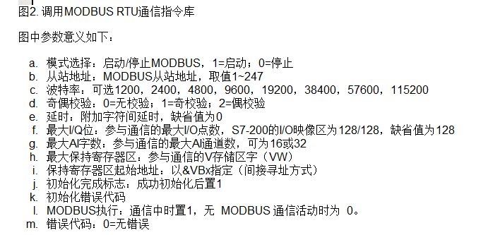

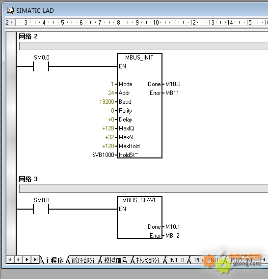

帮看看这是个什么通讯程序,各个数字代表的什么含义,这是怎么编的为啥指令树中没有/最好说详细点,谢谢大家。

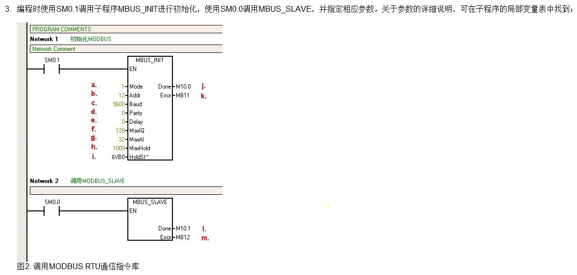

这是个s7-200 modbus从站块。最上面的那个引用错误,应该用SM0.1,并非是SM0.0。

那请问这个程序在编程软件项目树哪个里面

为什么非得要是SM0.1呢?

在树下面的库里面,你的step7要按照modbus库,自己去西门子网址搜索下

sm0.1上电导通一次,sm0.0一直导通,看下modbus块的说明就知道了

MODBUS RTU 通讯 从站程序。该库文件在本站货西门子官网可以下载 MODBUS库文件

这是个s7-200 modbus从站标准块,直接调用 的
