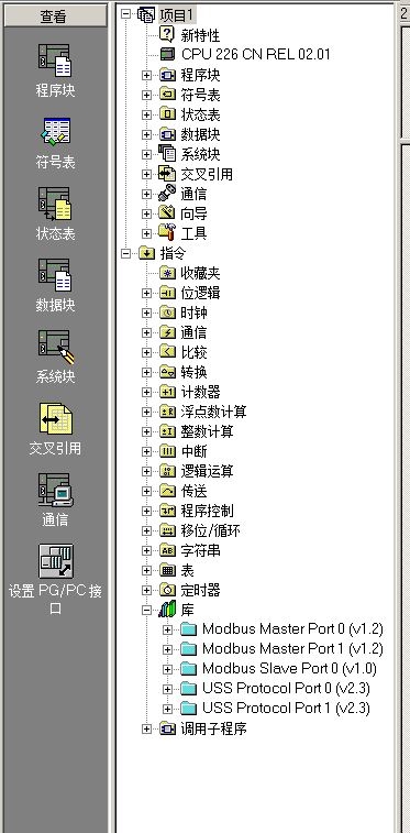

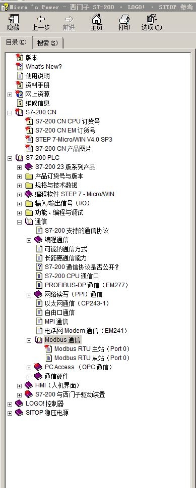

麻烦再问下师傅那主站怎么编呢、

打开链接:http://www.ad.siemens.com.cn/download/docMessage.aspx?ID=1348&loginID=&srno=&sendtime=
下载这个文档:《Micro’n Power S7-200 LOGO! SITOP 参考》V1.1版本
在树目录里的S7-200通信里有详细的说明。
同时编程软件的必须有该指令的库文件
再关注下《S7-200可编程控制器系统手册》里的12章:‘使用Modbus协议库’
