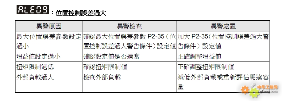

台达伺服电机出现位报警(置误差控制过),是什么原因?急,急,急;用了两天就出现这个报警现象。

这样一般是机械部分有卡现象。

上午调了一下,好像是脉冲频率变化太快了,把转速度调快了,现象消失了。补充,电机,驱动器是旧的,会不会转差太快之故报警,又活着是负载太大,驱动器的功率偏小?

这样看来就是机械有问题了。补充一点,电机三相有条线接触不良也会这样。

是不是小马拉大车哦?

电机三相其中有一条接触不良或线序接错

驱动器公共端的线松动也有可能会报这个错误,之前碰到过一次

回复 #5楼 1053370790
