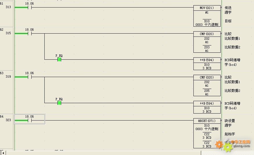

请问一下下面梯形图的比较是常数比较吗?怎么理解?它们的实际值怎样得到或者设定的,哪位大侠可以解答下,谢谢

不是

请看手册中模拟量部分

其实你不用解是怎么传送的,只要你的数据对就好,内部的运算所有计算机都是通过二进制运算的

比较存贮器里的数据.存贮器里的数据是通过别的指令存进去的.

CP1H-XA的PLC?

不是常数,202、203、205是欧姆龙PLC里面的一个I/O区域的16位字,常数表示方法&100.

回复 #2楼 知道一点
不是模拟量啊。那份程序没有模拟量输入输出的,都是开关量

回复 #6楼 13801509984
指令里面的202,203,205不是I/O输入继电器。因为输入点2CH通道用了开关量输入。现在搞不明白的是那是什么数据或地址?里面的数据&1是怎样传进来的?寄存在哪个储存器里面?如果可以的话留个QQ号,我详细跟你说一说。

回复 #5楼 PLC-hmi
CP1L M系列
