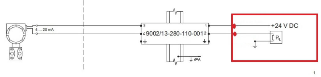

这个单片机应用的是如图红色框内的部分。所以我认为是电阻的可能性比较大。即RL部分。不知对不对?

但我测量板子上已知的贴片二极管时,通过万用表(Fluke 15B)的二极管档测量,正常的二极管正向显示0.559V,反向显示OL,不导通状态,但是我测量这个元件时,正向和反向测量时都为0.013V,所以我怀疑可能不是二极管。

这是精密电阻,电流取样电阻,很小的温漂参数。电路上的作用是流经测量电流,单片机测量两端的压降来间接测量电流值。

这个说法很是符合模拟量通道的原理图。这个是ST公司的,但我从官网上却找不到相对应的产品型号。精密电阻也是贴片电阻吗?

我是最终用户,没有工具和技术,不敢把它给焊下来啊。现在有一块板子有故障,我怀疑是这个元件出毛病了,我怀疑是这个元件被烧掉后断路了。
