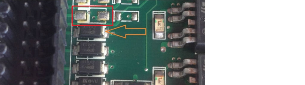

图中是二线制压力变送器的模拟输入(4~20mA)通道的接线端子后刚刚进入单片机的一个电子器件,请问这是什么元件?是贴片电阻或是贴片二极管?贴片保险丝?上面的标识是 ST VU C N GP 813.

应该是二极管

瞬时吸收二极管吧

二极管,有PCB上有正负标示,TVS也有可能因为器件上没有正负标示

我用万用表电阻档测试矩形两端,都为30欧姆,调换表笔后,也是30欧姆。我怀疑是不是贴片电阻,同时也起到保险丝的作用。这个芯片厂家的logo像是 ST。请问如果是二极管,如何用万用表判断?

是在板子上量的话有可能不准,请焊下来量。
二极管数字表有二极管当表笔交换测量两次,一次有显示二极管的导通压降,一次会显示OL超量程了

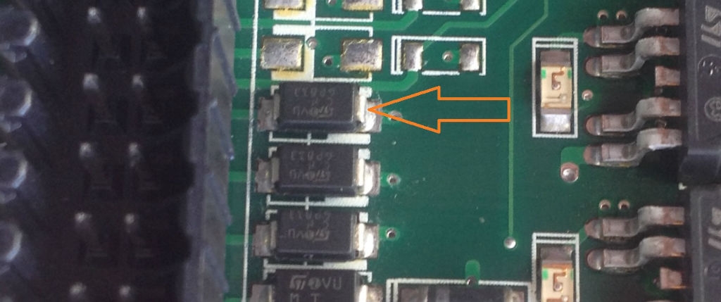

这个元件好坏怎么判断?在PCB板子上的标识如下图红色矩形内所示。请问如何判断它工作是否正常?只能拆下来测量吗?我有好几块相同的板子。我测量这个元件的电阻时,只有其中一个我怀疑有问题的那个板子的电阻是7M欧姆,其余的都是30.2欧姆。请问这个可以判断工作是否正常吗?

红色框内为PCB示意图

肯定不是二极管,二极管表面有标记

是的,我看了好多的二极管和ESD二极管图片,它们都有极性标识。从我的理解和模拟输入原理图来说,贴片电阻比较靠谱,但上面的文字标识确实是看不出来。但主要是没有能够找到文字的资料。
