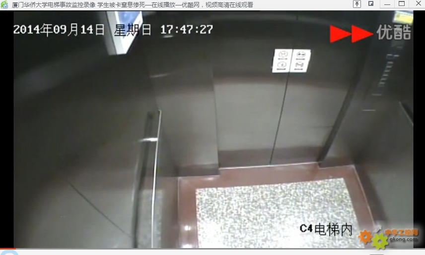

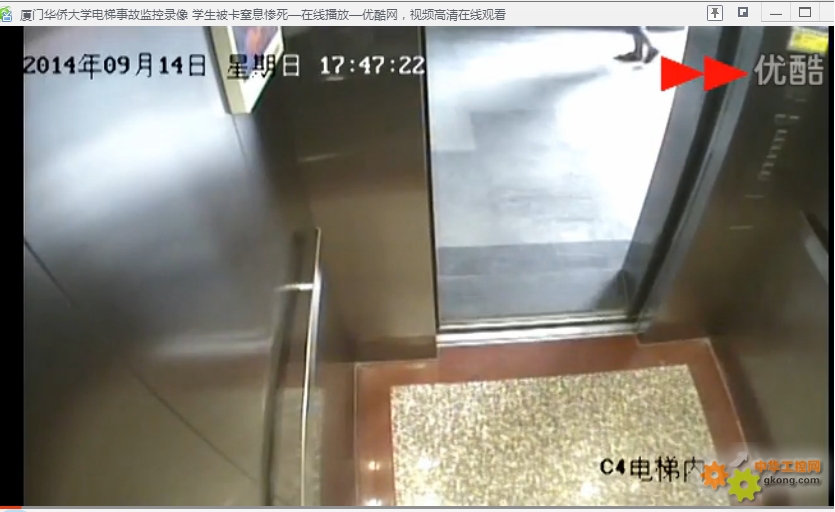

再看优酷视频很清楚的显示全过程
修正前述
电梯在17:47:22门开着,疑似才有乘客出电梯后画面
17:47:27电梯门关上

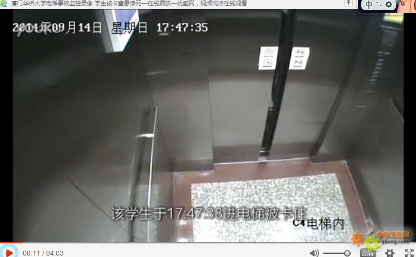

17:47:35电梯门被打开,学生呼叫电梯

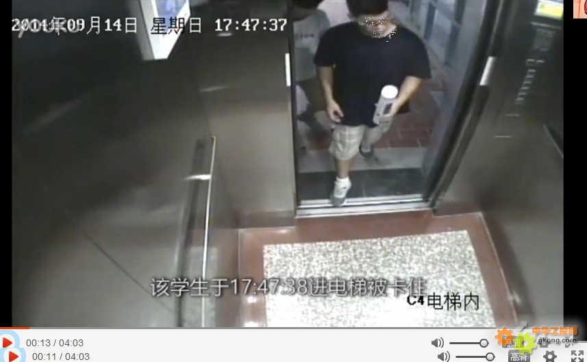

17:47:37门全开,迈右脚,只是踩在轿厢边缘,看视频慢放,门全开,轿厢开始有向上启动.

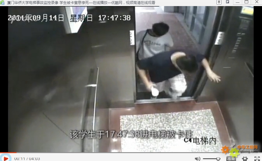

17:47:38 迈左脚,被提升的轿厢拌了一下,这时轿厢已上升约10-20cm

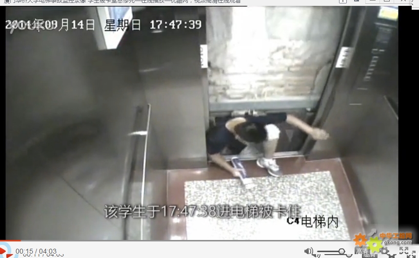

17:47:39 轿厢已上升有150cm,速度还是很快的.
根据清晰的视频,
1.程序有问题,使用沿信号处理门安全开关
2.轿厢门开关错误,可能使用接近开信号,没有使用机械的安全开关闭信号
3.楼门开关错误同上
 最可能二信号都被短接失效,或门安全开关没串接到安全电路.....
4,没有使用安全光栅
5.电路错误,有关安全电路不是独立的
6.抱闸为什么在门开情况下被打开了?不认为是天热抱闸失灵.
7.?电机运转使轿厢上行,人卡在哪儿再使电机停转?
