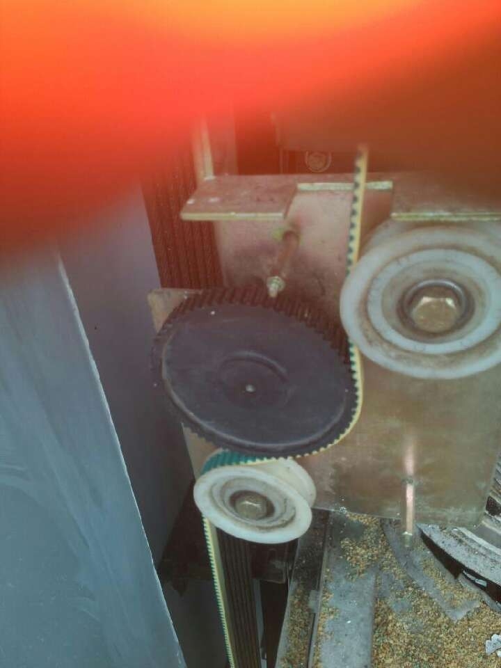

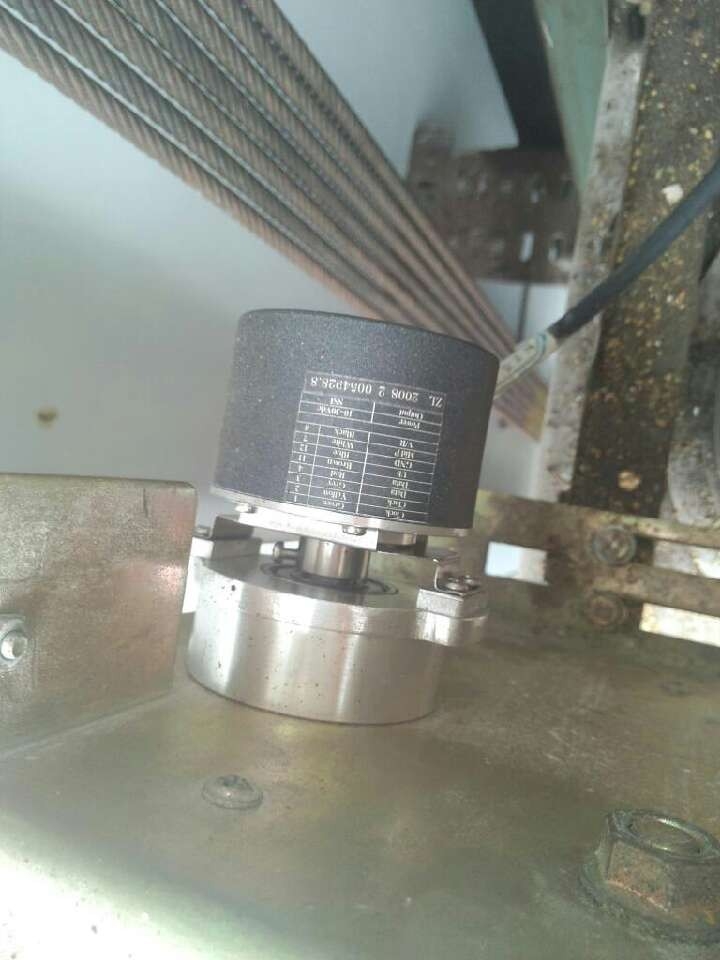

事故调查没有公布,以下只是我从我的了解的一种推测:
2012年我为了解电梯编码器的使用,专门走了一圈电梯维修市场,甚至在东莞跟电梯维修进入一家小区并爬上了正在维修的电梯轿厢上考察。好吧,我也来说说电梯里面的工控安全元素:
电梯设计的流派其实分两类,一类是以欧洲的迅达、蒂森为主的,以安全第一确保“足够要好”为最主要的设计思维,电气与机械的双重联锁设计保护,甚至为了安全的不计成本,这类电梯成本高,维修技术要求高。
另一类是以日系的日立、东芝、三菱为设计思维的“精细化设计”,就是在功能性上、成本上与安全上的“平衡”精细化,其中对于安全性与欧系是有差别的,或者更直接一点讲在安全性设计上不如欧系的,但功能与成本上更具有竞争力,但是它可以靠日本人的精细化生产管理与维修管理来弥补。
在2005年开始的一波房地产浪潮起来后,电梯需求猛增,在市场竞争中,很显然日系电梯设计思维因其成本更低而在中国市场占得先机,迅速扩张,以至于原来偏向于欧系的奥的斯也在中国市场偏向于日系设计方式,而台资国资的电梯更从一开始就是学日系的。但是,由于楼盘的迅猛扩张,电梯维修工根本来不及大量认真培训就上岗了,而日系电梯包括学这种思维的奥的斯等等需要精细化生产管理与维修管理就无法落实了,于是,全国关于电梯的各种事故新闻就不断出现。
以我考察的电梯平层与开门连锁来说吧,电梯需要准确减速到平层位置停车后并确认(位置到位速度停)后才能开门,最早欧系的平层一定是要用全行程绝对值多圈编码器(德国海德汉的ROQ424和ROQ425)确认整个全行程的绝对值位置的,它的好处是减速点是连续平滑的,位置反馈是绝对值编码的,如果编码器的信号不准确或损坏,只要一移动就立刻可以知道而报警。只有当绝对值编码器的信息确认到达平层位置时,才可以开门,这样楼主所说的事故是不会发生的。迅达电梯、蒂森电梯,以及早先的奥的斯电梯都是这样设计的。如下有照片。
不仅仅是平层,电梯轿厢的开门机也是用编码器的,甚至也是绝对值多圈编码器。
可是日系电梯不是这样设计的,他们用三个光电开关,(上、下、停信号)做平层信号,包括有些电梯的开门也是光电开关做的信号。平层仅取三个位置信号,只有经过与没经过的信息,并没有准确停在哪里或运动到哪里的信息。每层设置光电开关的挡板遮挡获得信号,这种挡板因每层楼三片,一个电梯井道有上百片这样突起的挡板在电梯井道内,松动掉落后被轿厢撞落的比率较多,而且减速是按速度与时间算出来的,而因电梯维修工严重缺少,也没有很严格的培训,每个电梯井道有几十上百片这样的挡板,松动常有而无法得到及时检查,甚至几乎每年都有电梯维修工在井道内维修,升降电梯时手臂被挡板切断的事故发生!当挡板松动或掉落时,是无法准确平层,这样的事太多,如果经常停下来维修住户就会有意见,有些维修工就会自作聪明把这个平层连锁切掉某一个,完全靠速度与时间推算来平层停车了。。。。。。
实际上就算迅达和蒂森,似乎也要对中国市场低头,这种用全行程绝对值多圈编码器的平层现在很少了,也偏向改用了三点开关+挡板式,目前找我们的主要是电梯维修市场。
实际上不仅仅是电梯,整个工控日系的这种够用就好,靠其他“精细化管理”弥补的风气在中国非常吃得开,可惜我们的设计学的是日系的,精细化管理却没能学到,这种“够有就好”的思维,到了中国常常就是不够用了。而德系思维的确保安全确保品质第一的“足够要好”的思维,因其成本更高,在中国流行不如日系的.
事实上日本人其实也已经为他们的这种“够用就好”的“精细化思维”害了,福岛核电站事故是典型的这种案例,所有他们以为的小概率事件凑到了一块,事故悲剧就发生了。
[upload=jpg]/uploadImages12/86aff9a018205fb0f2116b3067acc7f8004cc1b1.jpg#电梯平层.jpg
[/upload]
以上是电梯平层绝对值多圈编码器照片
