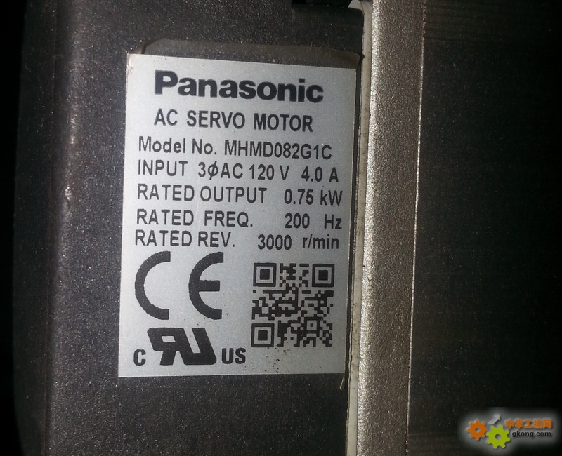

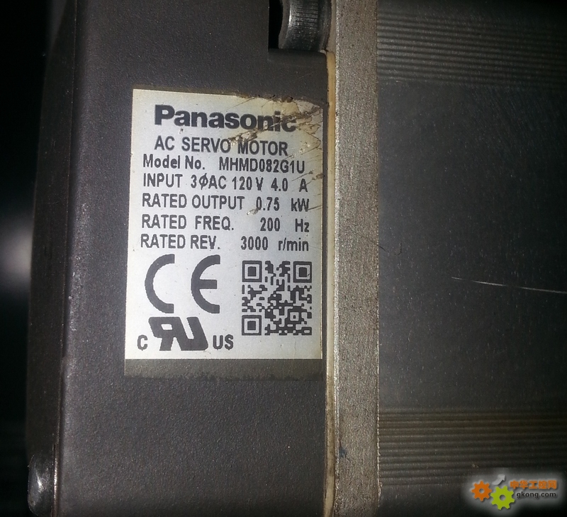

松下750W伺服A5的电机型号差异问题,见下图
MHMD082G1C与MHMD082G1U具体有何不同,手册上没有看到啊!
有用过的或松下人能释义吗?

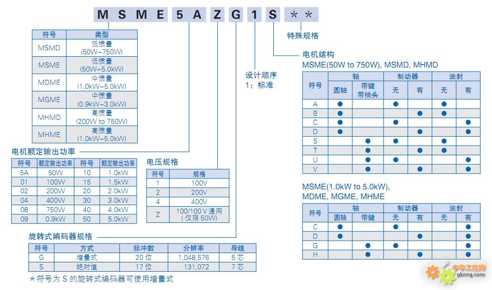

电机一样,最后一个字母表示电机结构,如带不带键槽、 油封等;

可以参考这个:
