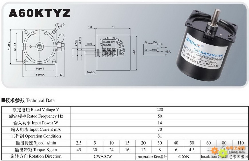

当在一端加电,电机正转,之后在另一端也加电,电机就会反转。这个现象正不正常?有什么办法可以消除?

分别在电容两端加电,电机会正反转是正常的,如果接在电容一端运行是不会反转的。

请问如果在一端加电,电机运行,之后断电,电机停止,然后还是在这一端加电,电机运行但是转向和之前加电时不一样,这个是否正常?如何能消除这个现象,谢谢

简单的说,就是一个单相电机,在正转端加电时,有时候会发生反转。这个问题如何解决。

电机上面接线图画有3跟线一根公用线另外2跟结电容
公用线跟其中一根接通时是正转跟另一根接通时就是反转

没错但是同一个端子把电加进去,有时正转,有时反转。

这还真木碰到过是不是电容不太好了

这要检查一下电容,可能是电容损坏或副绕组断路都会有这种现象,仔细检查一下就知道

测量2个线圈,看是否有问题.
