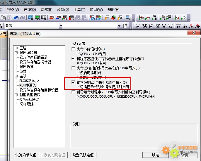

回复 #9楼 fumz78
在转换的时候

在转换的时候
看是不是这里选择勾了

回复 #12楼 fumz78
大师:
最上面那个页面从哪里来的?你的版本是什么的?我用的是WOEKS2,请大师耐心教导,谢谢?

450767466
在
2014/9/16 10:19:08
大师:
我现在用的是GX Works2 1.513K,现在常用的GX Works2 1.493P也可以的
在软件“工具”菜单中选择“选项”就能出来了。

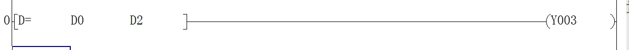

cmp好讨厌的占几个茅坑不那啥,[= d0 d10 ]-----(y3)就好了!

想起我上次忘记输入大于小于这种比较的格式,打电话三菱服务热线,估计都被人笑死了。
哎,咋就没想到这个指令要占用三个格子呢
