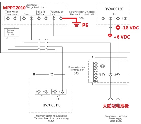

现在我有一个太阳能直流电源系统对设备供电,但从太阳能充电控制器(MPPT2010)的负载端的电压,负极对地-18 VDC,正极是 +6 VDC,但负载需要负极是 0 VDC,请问是否可以把负载负极直接接入到地线,如图PE所示。能否实现负极对地0V DC,正极对地 24 VDC。请帮助。

24V的地为什么要和大地接呢?为什么?不能与大地悬浮吗?

不行啊。二线制的变送器要求是单电源供电啊。负极要求是0V。

唉,他只要对控制电源是0V就行!没必要对大地是0伏。

根据楼主说的,我判断好像是负极线断了,负极又接地,才会产生+6和-18的现象。

控制电源0V是什么?在哪里啊?

负线断了,负极又接地。不是理解?我怀疑是蓄电池电池组有问题。

正常的开关电源的负极都是悬浮的 通过电容接地 模块只要参考电位是零就行 你那单路直流系统没必要和汽车那样负极接地吧

电源板没问题就是控制器有问题
