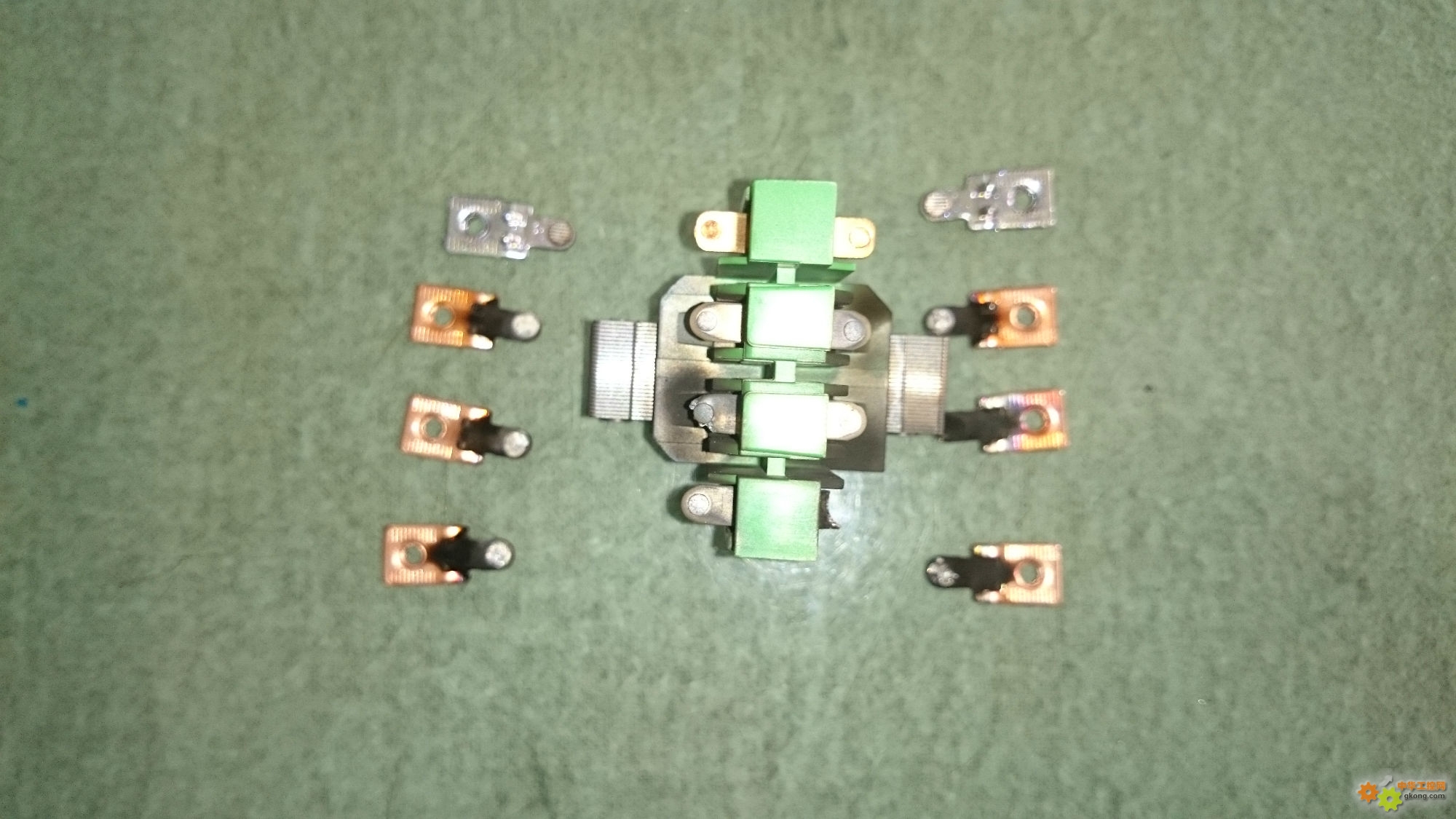

这个接触器所接负载电流每相8A左右下端连有热继电器,总电源线是三相三线制 ,所处的工作环境有震动、40度左右。今年六月开始用差点的牌子一个星期换一个接触器 ,用了这个牌子三个星期换一次 。主电路在故障后及更换接触器后测量上端电压在标准范围之内, 控制电路故障后检查无明显问题,更换过全部控制电路连接线及主电路连接线 ,负载也更换过新的,但是问题仍然存在一直坏接触器。谁能帮帮忙 谢谢

换电流大一号的接触器看看呢

震动有多大~~~要是按负载电流选对了触点电流 应该是震动引起的吧~~~~

起动频繁不?
换大一等级的试试。
所在电控柜能不能上个图看看。

震动造成的,震动造成缺相

是振动的原因

换个三相的固态继电器试一试

看起来负载比较重,不知有无频繁通断,等;量得的电压是多少,是否估计过起动时的电压。
可参考以上各位的意见。

换大一个等级吧!现在接触器没那么标准了

加大一级,再加阻容吸收。
