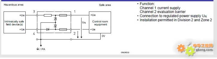

对地-18V,在弱电仪表中几乎不存在,是不是万用表用错表笔头了。在这这个地不知是怎么依据的,地通常要符合接地电阻的接地。

回复 #11楼 帅克仪器
遇到真正专家了。

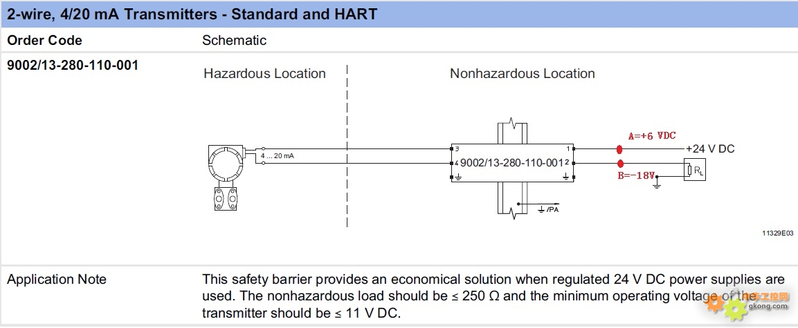

上面的接线图是德国厂家技术人员给的,我也觉得不对劲。我觉得应该是这样的:
正如帅克所说。我跟坚定认为厂家错了。
这个是安全栅的接线图:
如图所示,A点是+6VDC,B点对地是-18VDC,不知道这样的话压变是否能正常工作?

如果安全栅和PLC接相同的地线网,是不是这样的话,则PLC的RL上的电流是不是就不等于压力变送器检测的电流,也就是PLC上的读数就不等于变送器实际测得的压力,是不是这样?PLC的读数应该小于实际测量值,对吗?

不行的

也就是如果电源负极不是0V,变送器工作是不稳定的。是吗?
