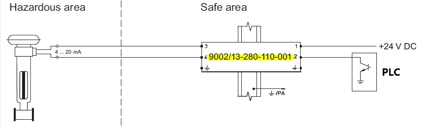

压力变送器是24VDC的二线制,变送器激励电压正极对地6V,负极对地-18V。也就是可以双电源对二线制变送器供电吗?

想不明白你为什么要用双电源供电?变送器中都使用有运算放大器。运放通常由正、负电源供电,从仪表的总体设计及现场应用考虑,都是通过虚地来改变电位的基准以达到单电源供电之目的。

产生这样的原因是供电电源是由两块12VDC的蓄电池构成,由于绝缘问题,导致了对地电压是这个样子的。现在的是压变到控制单元的AI输入通道坏了,因此我们怀疑是不是这个原因造成的损坏。

两个12V的电瓶串联给压力变送器供电就可以了,正负供电更不稳定。输入的AI坏了,就查一下AI的元件。维修更换。

现场的接线示意图如下:
9002/13是齐纳安全栅,但现在是这个安全栅与导轨相连,也即PA与安装的设备外壳接地。安装图面所示,是否表示+24V DC为对地电压?
