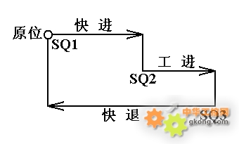

你说工艺员出图的,你的意思是会画图现场维修不在话下? 画得出不见得接得出, 当然现在PLC的线路比较简单,基本都是1对1, 电力拖动控制线路就需要反复训练了, 我曾经有段时间长期练习这个,达到不看图纸接线的目的;
这个试题难度比较大,有兴趣的可以试试,画出来还不难,接线更不容易,尤其是在规定的时间内:
电动机基本控制电路设计安装与调试(用继电器和接触器实现)
用一台双速电动机控制一个动力滑台,其控制要求:
1.快进与快退高速时必须是低速启动再高速运行;
2.用低速前进点动进行工件调整或对刀;
3.电路具有必要的保护措施;
4.滑台停在任意位时,合上电源电路都将不会自行启动;
5.电动机接法为D/YY ,其额定功率:7.5kW,确选用电器元件的型号规格;
6.试根据控制要求进行电路设计,并进行安装接线与调试。
10年前我在没有接触过PLC编程的情况下,就凭这套试题(其实也只是实现了部分功能),夺得技能竞赛第一名直接获得技师资格(当时我只有中级工的水平),当时分三个部分:这种设计、接线调试是一个,还有机床排除故障和PLC程序设计, 当时PLC的程序试题其实也很简单,但是一个三菱计数器的指令,我没输入进去,知道计数器用C,不知道次数前面要加K ;
现场维修也不只是线路问题,还有很多外部仪器仪表问题,有很多人,变频器参数都不会搞或者说短时间内看说明书不懂, 不过现在的设备做得好, 每个断路器、熔断器、接触器、气动阀门等都有反馈信号给PLC, 任何动作都能在人机界面体现出来, 大大方便了故障的排除,否则也不是那么容易的事情。
