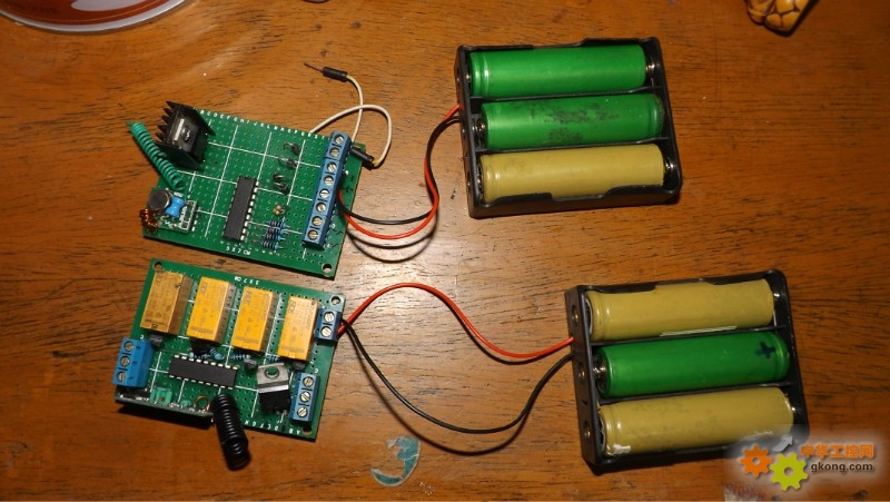

用洞洞板 做的遥控电路

设计思路,是用远距离遥控电路,(摄像头由步进电机控制,可以调整监视角度,驱动为直流减速电机,荷重30斤)。配合视频图像采集,实现小车的远程操作,且小车具有自动壁障,循迹,跳舞功能
图为半成品,仅供大家娱乐。。。。

回复 #2楼 gjf201337
车的轮子由两只减速电机独立驱动,摄像头由下端的42步进电机拖动,视频信号,无线传递至接收端,小车四周安装光电用来,检测障碍物

你的那个控制主板是仿的“PLC”么?若是好奇你是怎么供电的。那六块小电池都是给无线的发射与接收用的吧!还有就是就是那个摄像头到底是怎么弄的呢?怎么把信号用无线中继出去,又怎么实现显示呢?表示好奇啊!!

简单的办法,吧电池全部串联,在用78系列稳压芯片整成不同的电压,提供给各个部门,视频信号用专用模块可以发射出去,就收用个小液晶配合接收模块就可以了,也可以用工业平板,吧视频和控制集成,我用的是前者,那个是PLC板,很便宜,不过编程很费劲
