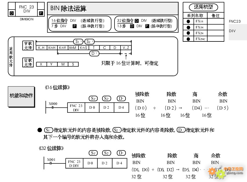

我想用台达plc控制步进电机驱动一个转台作转位运动,开环控制,要在触摸屏上显示当前转台所处的角度值,我是通过正、反转脉冲计数的方式最后乘一个系数换算成角度值。可这样做的话,在转过360度之后显示会超过360度,比如超过360之后又走了30度,这时会显示390度,而我想让它显示30度该如何做到?有什么巧妙的方法么,不用绝对编码器,纯开环步进电机。本人菜鸟刚开始学习,求助大神表情

呵呵;与触摸屏无关;
数据做个比较,大于360时减去360;

以下是引用ZCMY在2014/8/29 22:18:42的发言:
呵呵;与触摸屏无关;
数据做个比较,大于360时减去360;
我想问,plc里面有取余指令么?触摸屏界面编程里有个mod指令,但是只能对内部变量用,无法对plc变量用

三菱PLC可以,但不用指令。

版主的方法简单有效。聪明人的方法。

我看你的范围是0-360循环的,正传大于360就清零,重计数。反转小于0就用360减去反转的度数做显示(例过0度后反转10度,显示350度)。相当于0度和360度是重叠的。

以下是引用ray276488196在2014/8/30 14:10:38的发言:
[此贴子已经被作者于2014/8/30 14:13:06编辑过]
非常感谢大家表情,可是要是再转一圈就720度了,再转就1080度,脉冲计数的存储变量里存的数是随着转动一直往上加或者一直往下减的,一直转的话怎么减或者加啊?只跟360度判断怕是不行吧?

没有除法求余指令就用减法也是可以的;
前面加个判断指令,大于360成立时就减去360;
